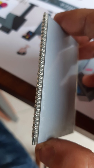

Les picots qui tiennent l'écran étaient HS, il a bougé et l'ensemble des pin se sont sectionnées  vie de merde
Une soirée d'hiver = on tente de ressouder on sait jamais tu vois pas que ça marche... 20 soudures en 5cm... 1h20 de concentration
Je rebranche sans trop y croire :
Réfection 690 enduro 2008 - Page 2 20230112
 Réfection 690 enduro 2008 - Page 2 1f607 Petit miracle ! Je recolle le tout avec de l'adhésif 3M destiné à maintenir les coques et les écrans de téléphone. un problème de moins.
