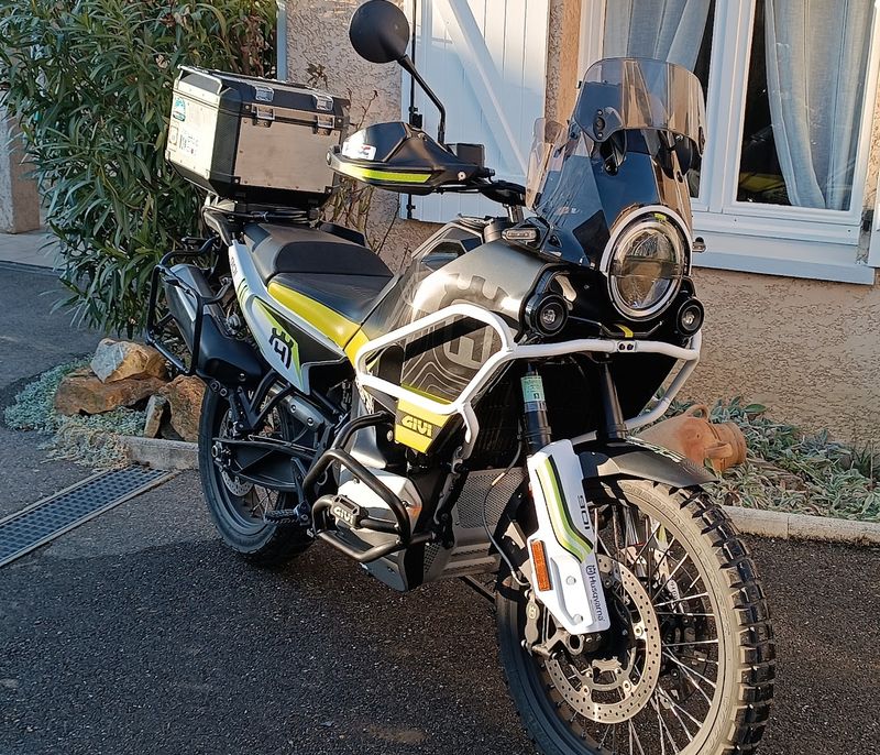

Ma Norden va avoir 1 an déjà, 19000km sans soucis, et quelques ajustement pour qu'elle soit à ma main.
Je l'utilise pour faire de la route et occasionnellement du chemin facile.
Les équipementiers avaient peu d' accessoires à proposer l'année dernière, donc cela n'a été évident de la modifier pour partir en Grèce via l'Albanie en juin 2022.
Heureusement cette moto a 80 à 90% des pieces commune avec la KTM 890 adventure.
Donc le adaptations sont:
- Protection haute Motea (Norden 901)
- Protection Basse Givi ( KTM 890 Adv)
- Support valise Givi ( KTM 980 Adv)  ( il a fallut baisser la position de l'échappement de 1.5cm pour que cela passe)
- Support Top Caisse GIVi (creation d'un renfort d'adaptation sur la platine)
- Cales pied modifiés ( 2cm plus bas pour avoir les jambes moins pliées)
- fabrication d'un support sacoche reservoir sur le bouchon d'essence
- Support GPS
- extension de la bulle
- graisseur de chaine
- alarme
- écran anti chaleur latéral

Oui, car les plaques alu qui protègent le reservoir sont minces, j'ai fait une chute à l'arret, et le prix de la plaque alu et du plastique en nid d'abeille qui est derriere équivaut au prix des barres Givi KTM.
De plus je suis un peu sur la pointe de pied donc je protege.
