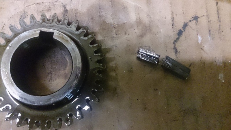

je viens de la démarrer. Le bruit semble venir de la chaine de distribution.
Je vais la commander.
J'ai trouvé un carter même couleur rock

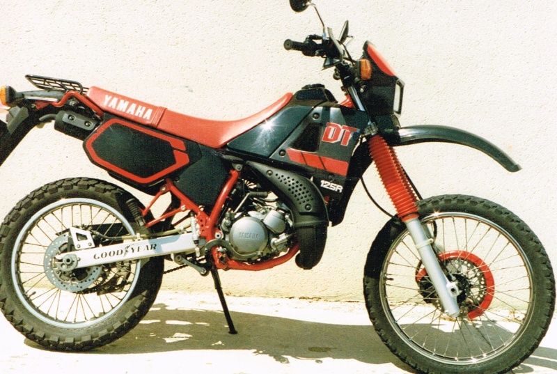

il y a 20 ans...
[img]rêve de gamin en cours de réalisation 600xt 2kf 89 - Page 3 Dtr_410[/img]

renseigne toi pour les patins de la chaine de distri,ça doit pas couter un bras puis tu sera tranquille

je me suis renseigné déjà. pas la peine de remplacer les patins.
C'est la chaine qui est usée. Le tendeur automatique a 12 crans. Et j'en suis au douzième..

rêve de gamin en cours de réalisation 600xt 2kf 89 - Page 3 <a href=rêve de gamin en cours de réalisation 600xt 2kf 89 - Page 3 10624710" />
En vérifiant un peu le mécanisme côté embrayage, j'ai découvert un jeu important sur le pignon fixé au vilebrequin.
La clavette est cassée en deux! Heureusement que je n'ai pas trop roulé avec la moto j'aurais pu tomber en rade et faire de gros dégâts.
Clavette commandée aujourd'hui. Je devrais remonter tout ça ce week-end si tout va bien.
En espérant que le problème de bruit moteur soit résolu.
