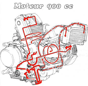

Pour les plus curieux, sur les vieux DesmoDue 900, le refroidissement par huile autour du cylindre avant n'est pas optimal. Il n'y a pas assez de gravité pour aider la pompe à "vider" le serpentin.
[Resto] Cagiva Elefant 900 Moteur900_g
Contrairement à une idée répandue, le cylindre avant était facilement sujet à surchauffe (pour peu que l'huile ne soit pas géniale) et que la boue balancée sur le moteur par la roue avant n'aide pas. Le cylindre arrière est aidé par une écope de refroidissement mais il chauffe bien fort lorsque ça ne roule pas.
