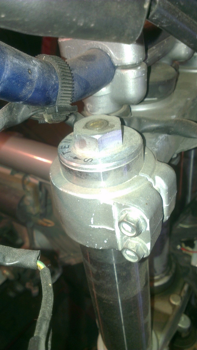

Dernièrement après une petite séance TT j'ai voulu monter des réhausses de guidon pour être plus à l'aise mais l'entraxe au niveau des pontets n'est pas standard (ce n'est pas du 22mm mais du 32mm)
As tu une idée ou je pourrai trouver cela ?
Merci d'avance

dans la fourche j'ai mis de la w15 et hauteur à 170 mm
d'origine c'est de la 7.5 à 180 ;)

je pense qu'idéalement il faudrait aussi greffer la fourche du TTR (réglable et plus longue)
mais ça me va bien comme ça, je n'ai pas le besoin d'une enduro de 150 kgs smile
en mettant la précontrainte du ohlins au minimum et en réglant celle de la fourche, on obtient une bonne assiette, de la rigueur (par rapport au sachs d'origine) et on garde le confort incroyable même à rythme "soutenu" ;)
le sachs d'origine ayant la fâcheuse habitude de se mettre à pomper dès que le rythme augmente, aussi bien sur la route qu'en chemin.

j'avais jamais fait attention que la fourche du TTR est différente de celle du TTRE du coup j'en ai une vu que j'avais acheté un "mulet" pour le ohlins et les plastiques
Ca ressemble à ça ?
la remplaçante de mon 350 DR Imag1615
la remplaçante de mon 350 DR Imag1616
Pas besoin d'une enduro de 150 kg non plus (j'ai ma 230 hm pour ça) mais vu qu'on a prévu quelques trips pistes en 2018 avec l'ami Speedy et Arsouille (bardenas, HAT etc...) je pense qu'une bonne partie cycle sera toujours appréciable

c'est ça, les vis au centre du bouchon sont les réglages hydraulique, un coté compression, l'autre détente si mes souvenirs sont bons.
