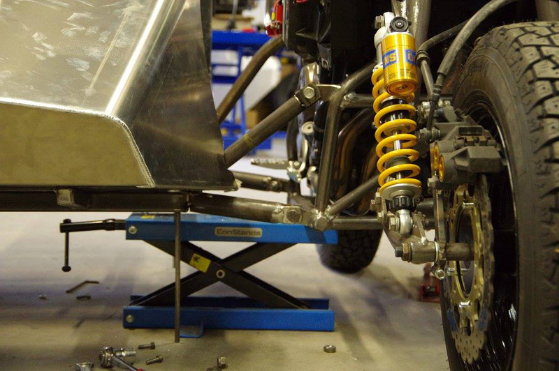

Salut à tous,
À la demande de l'ami michelside78 (qui, comme son pseudo l'indique, partage avec moi la passion du 3-roues), voici quelques photos de mon prochain side-car motard2
L'engin, sur base de Yam' 1200 XTZ Super Ténéré, est en cours de conception et de fabrication chez DJ Construction à Albens (Savoie) cligne
Le but, c'est bien de conserver l'esprit d'un vrai trail capable de faire du chemin !!!
Cela implique de la garde au sol et des suspensions à même d'encaisser d'assez gros chocs : nous sommes donc partis sur 25/26 cm de garde au sol pour le panier, avec du Öhlins partout (Aïe les fesses ! Prototype de side-car trail 1200 XTZ - DJ Semnoz 677385 sifflote )
Les pneus sont des pneus auto au profil M+S en 155/80x15, soit un diamètre proche des roues avant et arrière d'origine.
Dès que l'engin sera (enfin) terminé et passé à l'homologation, il me permettra de faire découvrir à mes deux filles de 7 et 9 ans les endroits reculés dans lesquels j'aime tant partir bivouaquer bien
À suivre... clin d\'oeil
(PS : la caisse noire en plastique n'est là que pour donner un aperçu des dimensions du coffre, qui sera lui aussi en alu)

Salut,c'est jolie tout ça,et la garde au sol il y a ce qu'il faut,en chemin ce serat bien,sur route ça risque d'etre peut etre un poil handicapant question question
Je me rends contre avec mon attelage que ça ne ce conduit pas comme un roadster attelé,bon tu vera bien le moment venu
De mon cote sur mon attelage je pense rehausser la caisse dans les chemins le nez du panier touche assez souvent
En tout qu'a ton attelage avec cette garde au sol a une belle allure,ça ce rapproche de l'attelage allemand bien bien
Michel

Au fait un conseil verifie bien la hauteur de ta pedale de frein arriere pour qu'elle soit bien reglée,car sur mon attelage ça n'allait pas comme j'aurai voulu et maintenant avec le faut cadre je ne peux plus la regler ou alors il faut detteler,j'ai fait ce que j'ai pu au niveau de la tige filetée mais c'est pas assez
Michel
 Ok, merci : je vais voir ça avec Jean-Louis bien
Salut,c'est jloie tout ça,et la garde au sol il y a ce qu'il faut,en chemin ce serat bien,sur route ça risque d'etre peut etre un poil handicapant question question
C'est sûr qu'on fait là dans le compromis : aucun doute que ça tiendra beaucoup moins bien le parquet que mon actuel 1400 GSX - Syrah tristou
Lequel Syrah touche parfois du bout du nez, chargé et à l'attaque sur de mauvaises routes : c'est dire ! Prototype de side-car trail 1200 XTZ - DJ Semnoz 974496
La limite, par ailleurs, c'est l'unique roue motrice. Mais je saurai m'en débrouiller pour autant que je ne me retrouve pas avec le châssis posé par terre, notamment dans les ornières. D'où la plus grande garde au sol du châssis par rapport à celle de la moto  clin d\'oeil

Salut,les 3 roues de 15" c'est ce que je voulais ça donne un coté plus TT et Jean-louis me faisait repasser l'homologation pale pale pale donc c'etait pas possible
Je compte garder mon side-car encore quelques années et selon l'evolution il est possible qu'il repasse chez jean-louis pour quelques tranformation,bon pas demain non plus
Quand je vois le tiens c'est ce que j'aurai voulu Prototype de side-car trail 1200 XTZ - DJ Semnoz 33667 Prototype de side-car trail 1200 XTZ - DJ Semnoz 33667
Mais bon j'ai mon gros trail attelé et j'en suis content
J'ai regardé ça, mais je ne comprends pas d'où vient ton problème !?
Y'a pourtant de la place, non ?
Tu aurais une photo, peut-être ?

Beau boulot,bravo!!Comment ça se passe pour l'homologation?
Didou
Didou
MOTOS : BMW R80GS, entre autres...
Messages : 100
Date d'inscription : 09/09/2013
Ville ou région : Vaucluse
Prototype de side-car trail 1200 XTZ - DJ Semnoz Empty
MessageSujet: Re: Prototype de side-car trail 1200 XTZ - DJ Semnoz   Prototype de side-car trail 1200 XTZ - DJ Semnoz EmptyMer 28 Sep 2016 - 21:21
Réception à titre isolé, effectuée en Savoie par le constructeur de l'attelage, DJ Construction Prototype de side-car trail 1200 XTZ - DJ Semnoz 982942
