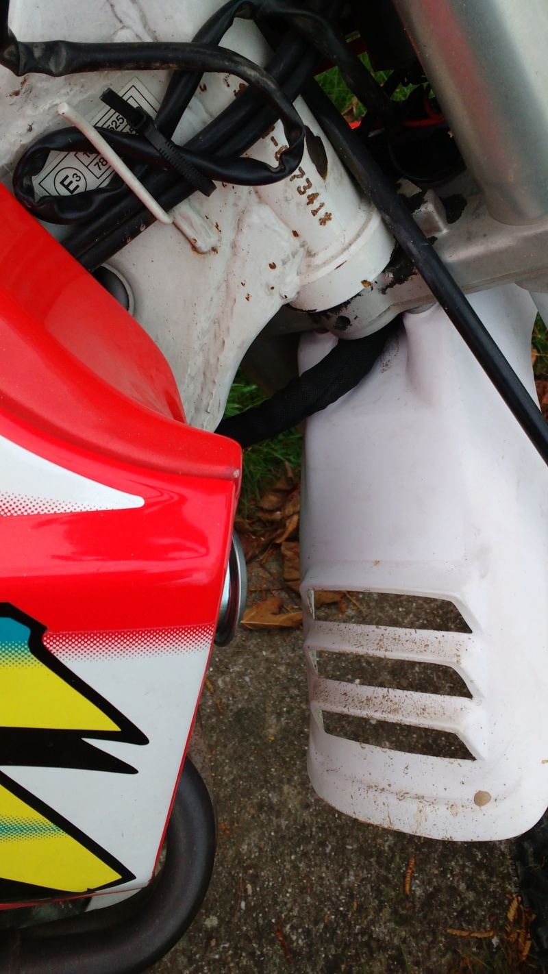

les réparations continuent
AVANT ; c'est du tuyau annelé plastique ; pas d'origine, déjà réparé
Mon trail TT600 RE - Page 8 Faisce10
APRES ; avec de la gaine textile auto-refermable (trouvé sur classic auto elec)
Mon trail TT600 RE - Page 8 Img_2015
