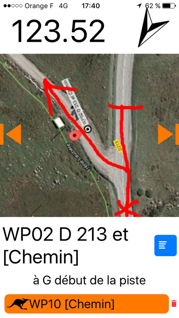

Une nouvelle version de l'application vient de voir le jour.
Vous pouvez la tester lors du WE "Karellis 2017"
Cette version contient pour l'instant des parcours de test dont 1 de 13 kms et 15WayPoints entre le col de la Madeleine et le col de Chaussy. Il y a un peu de piste facile.
But:
l'application affiche les informations de distance à vol d'oiseau et une flèche de direction à prendre vers le prochain waypoint (WP).
Chaque WP est caractérisé par:
- un nom
- une image satellite sur laquelle on surcharge au stylet croix, flèches, barres ou pictogrammes.
- une description
Chargement du parcours:
- Au lancement on choisit son parcours parmi ceux qui ont été créés, il faut un accès 'data' ou Wifi.
- Les images des wp se chargent: 15 sec environ pour les 15 WP de Madeleleine à Chaussy
- une fois le parcours chargés dans le téléphone ou la tablette, plus besoin de réseau 'data' ou de carte SIM, l'application peut être stoppée et relancée
Navigation:
- l'application affiche le WP le plus proche (photo satellite + distance + flèche) et le nom et la description (en dessous de l'image)
-* le fond passe au vert si on est dessus le WP (périmètre de 100 mètres)
- quand on se déplace sur le terrain, l'info de distance s'ajuste, la flèche donne la direction à suivre
- lorsque la distance devient inférieure à 100 mètres le fond de l'écran passe en vert
- lorsque l'on s'éloigne, la distance augmente et dès qu'on sort du périmètre des 100 mètres, le fond repasse en blanc et c'est le WP suivant qui s'affiche (image satellite + distance + direction)
- si les WP sont très rapprochés (< 100m), la distance du périmètre de détection se réduit.
- si on saute un WP, c'est à dire que c'est un autre WP qui est le plus proche que celui prévu: Un kangourou orange apparaît avec le nom du wp trouvé; on peut sélectionner manuellement le WP proposé si besoin.
- on peut faire défiler les wp du parcours en utilisant les flèches |< et >| apparaissant en surcharge de l'image

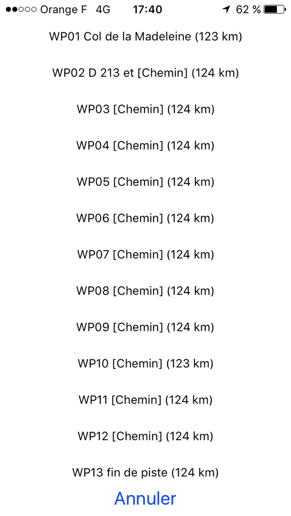

- un bouton (menu) bleu sert à afficher la liste des WP pour sélection et affichage.
- la poubelle rouge sert à supprimer le parcours, il faudra de nouveau du réseau 'data ou  wifi' pour le recharger

Les captures écrans pour que ça soit plus parlant:
Application mobile de roadbook Img_2513
Application mobile de roadbook Img_2510
Application mobile de roadbook Img_2514
Application mobile de roadbook Img_2511
Application mobile de roadbook Img_2512
