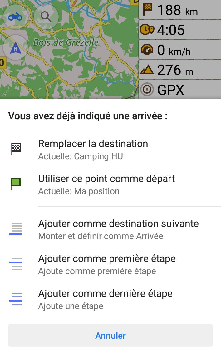

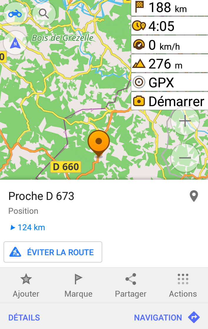

Bonjour à toutes et tous,
Nouveau sur ce forum, inscrit depuis aujourd'hui, ma première question concernera l'utilisation de l'application OSMand que j'ai installé sur mon smartphone.
En effet j'aimerais savoir si quelqu'un pourrait m'expliquer la procédure à suivre pour pouvoir paramétrer un itinéraire comprenant différentes étapes, car jusqu'à maintenant j'arrive à paramétrer des parcours en mettant un départ et une arrivée mais je n'ai encore jamais réussi a programmer un parcours en faisant figurer un départ puis en y incluant ensuite différentes étapes et enfin une arrivée
Un grand merci par avance à celles et ceux qui pourront m'expliquer la marche à suivre.
Très belle journée à toutes et tous.
Messages : 1519
Question sur Osmand Empty
MessageSujet: Re: Question sur Osmand   Question sur Osmand EmptyMar 15 Sep 2020 - 16:29
Petite réponse à la va vite.
Tu lances ta navigation vers ta destination. Tu as cet écran et tu cliques sur le +
Question sur Osmand Tt235
Là tu as différentes options. Tu peux choisir un favori, une marque ou rechercher une adresse ou choisir un lieux sur la carte.
Question sur Osmand Tt312
Tu peux rajouter ainsi autant d'étapes que tu veux.
Une autre méthode. Une fois ta nav lancée, tu positionnes sur la carte une marque et ensuite tu cliques sur "Navigation".
Question sur Osmand Tt413
Tu as l'écran suivant et là tu choisis l'option qui te va bien ....
Question sur Osmand Tt513

Bonjour à tous,
Je fais suite à ma question précédente de ces derniers jours concernant la programmation d'un itinéraire.
J'ai essayé hier avec un itinéraire dont le départ se situait a un endroit où je ne me trouvais pas à ce moment-là, donc un départ à distance comme la destination finale d'ailleurs.
J'ai cliqué sur la flèche bleue navigation j'ai rentré un départ que j'avais préalablement situé sur la carte et ensuite j'ai rentré la destination finale que j'avais également situé avec un repère( le drapeau a damier) sur la carte.
Ensuite je suis revenu sur l'itinéraire. La randonnée que j'avais choisi d'effectuer faisait environ une quinzaine de kilomètres et se situait sur un parcours montagneux principalement des chemins de randonnée en forêt.
J'ai tenté d'ajouter ensuite différentes étapes entre le départ et la destination finale et c'est là que c'est posé la difficulté ...problème que je vais tenter expliquer clairement. En effet je n'ai trouvé aucune difficulté pour ajouter la première étape. C'est ensuite que ça c'est compliqué car dans le menu déroulant je n'ai pas trouvé d'onglet "ajouter une deuxième étape" ou ajouter une 3e étape 4e 5e 6e et ainsi de suite... je ne vois la possibilité d'ajouter qu'une première étape.... ce qui fait donc que à chaque fois que je voulais rajouter une étape sur mon itinéraire le trajet coupait au cours depuis le départ.
Je précise juste qu'une randonnée en forêt et par nature un parcours sinueux avec beaucoup de virage et non un trajet rectiligne comme pourrait l'être une ligne droite écrite sur une page.
Je ne sais pas si j'ai réussi à rendre parlant par mes explications le problème rencontré, le fait est que je n'ai à aucun moment pu programmer le trajet de randonnée que je souhaitais faire.
D'où maintenant mon questionnement de ce jour Je suis un tout nouvel utilisateur de l'application osmand comme j'ai déjà pu le dire, aussi peut-on m'expliquer la où j'ai péché dans la procédure ?
et éventuellement donc comment, une fois le départ et la destination finale d'un itinéraire enregistrés sur la carte, pouvoir rajouter non pas une seule étape mais plusieurs étapes les unes après les autres ?
En vous remerciant déjà par avance pour vos conseils et votre aide, je vous souhaite une excellente après-midi à tous.
Messages : 1519
MessageSujet: Re: Question sur Osmand   Question sur Osmand EmptyJeu 17 Sep 2020 - 15:38
alors deux choses.
La première, dans le cas où tu veux passer par des chemins bien précis, tu peux aussi créer une trace GPX, pour une rando de quelques kilomètres c'est super simple, va voir ici tu peux aller directement au tuto comment créer une trace GPX.
Sinon, si tu reprends la procédure citée plus haut, quand tu tombes sue cet écran, tu cliques "ajouter comme dernière étape"
Et tu avances de point en point

Ho bon sang!!!!!j'ai peur de comprendre!!!
Tu dis que lorsque je suis au point de départ 1,
je dois appuyer sur l'icone "démarrage" en bas a gauche!
 Ensuite appuyer sur l'icone GPX (afin d’enregistrer mon parcours) si besoin!!
 Ce faisant,  la couleur de mon tracé parcouru sera différente de celle restante a faire ainsi que des flèches apparaissent sur ma trace indiquant le sens de marche...
Si c'est ça, je suis un innocent pour ne pas dire autre chose!
Merci pour tout!!
