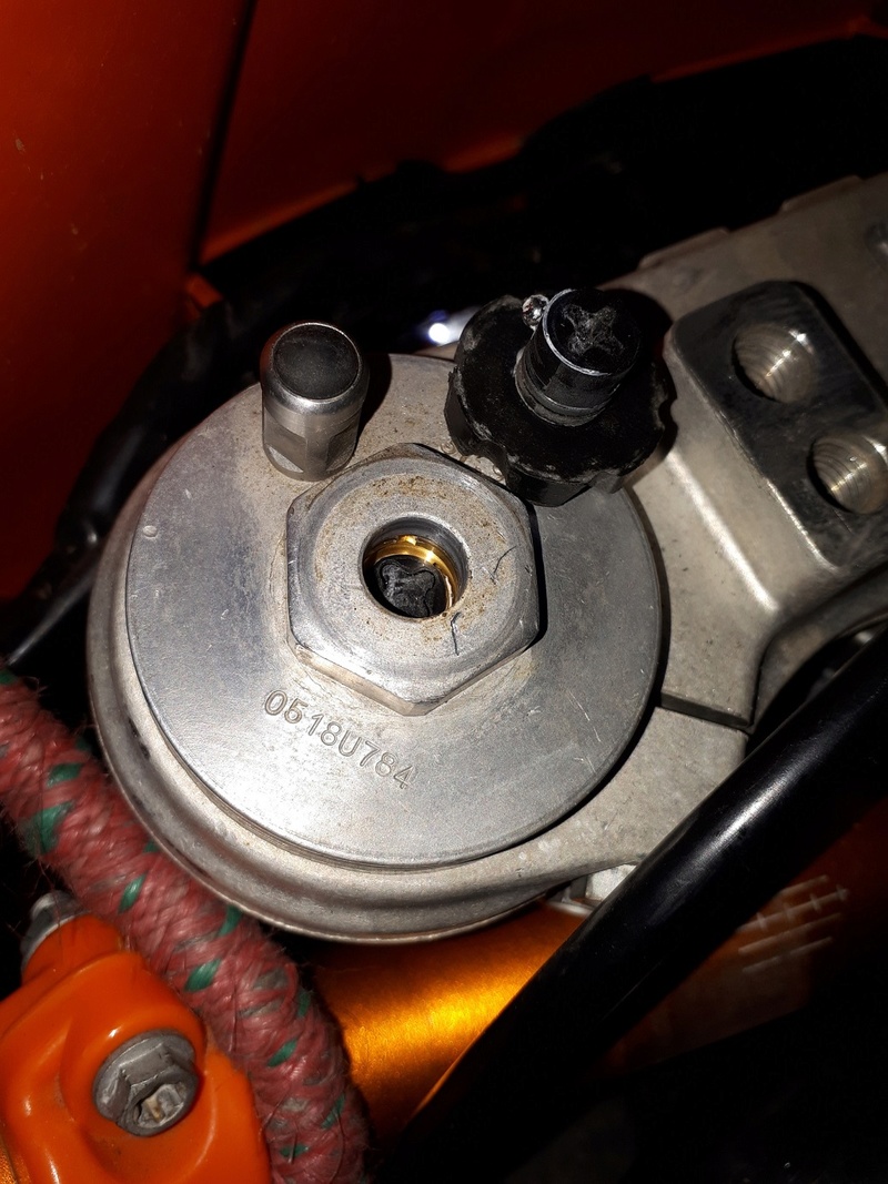

Petit bricolage de fin de semaine....
La molette de réglage qui tourne dans l'vide c'est pour ça...

Voilà pour le réglage de la fourche, vous savez c'que ça veut dire  : ca 830 ccm pour le volume d'huile question
Même si de toute façon je vais faire le niveau avec la hauteur d'air bien

MessageSujet: Re: KTM 200 exc 2T   KTM 200 exc 2T EmptyJeu 28 Déc 2017 - 12:58
Bin nan justement, si je pose la question c'est qu'il doit y avoir un "loup"... KTM 200 exc 2T 677385
Je viens ce matin de faire le niveau d'huile en laissant 155 mm d'air et j'ai mis à peine 300 ml...
D'ailleurs si je mets 850 ml..... ça déborde KTM 200 exc 2T 119845

MessageSujet: Re: KTM 200 exc 2T   KTM 200 exc 2T EmptyJeu 28 Déc 2017 - 18:35
En général on tourne autour du 1/2 L d'huile par tube (moins que plus sur une enduro).
De mémoire avec 1L je m'en sortais.
Maintenant peut être que tu ne l'a pas vidée complètement au démontage ou qu'elle n'est pas purgée correctement au remontage.
De toute façon ce n'est pas la quantité qui compte mais la hauteur ressort enlevé et tube enfoncé et purge correcte.

MessageSujet: Re: KTM 200 exc 2T   KTM 200 exc 2T EmptyJeu 28 Déc 2017 - 18:39
exact sur les fourche en 45 voire 48 tu depasse a peine le litre

155 mm de colonne d'air avec donc : tube et piston enfoncé, sans ressort elle fonctionne super bien (à vide ds le garage je n'ai pas roulé).
Nan ma question porte vraiment sur cette inscription : ca 830 ccm KTM 200 exc 2T 431370
Cette indication reprend peut-être le volume total d'huile de la fourche WP en 43mm et pas que le tube

MessageSujet: Re: KTM 200 exc 2T   KTM 200 exc 2T EmptyJeu 28 Déc 2017 - 20:36
c est sur ce n est pas que pour un tube ;sur ma 2003 c etait 554 cm3 par bras
Pour moi ca n'a rien à voir avec le niveau d'huile. Il doit s'agir d'une unité de débit pour l'huile dans la fourche, en cm3/min ou mL/min. (CCM en Anglais pour cubic centimeter per minute)
C'est ce qui permet de régler la contrainte de la fourche avec le clapet.
La précontrainte se règle avec le ressort et la détente avec le petit trou calibré.
