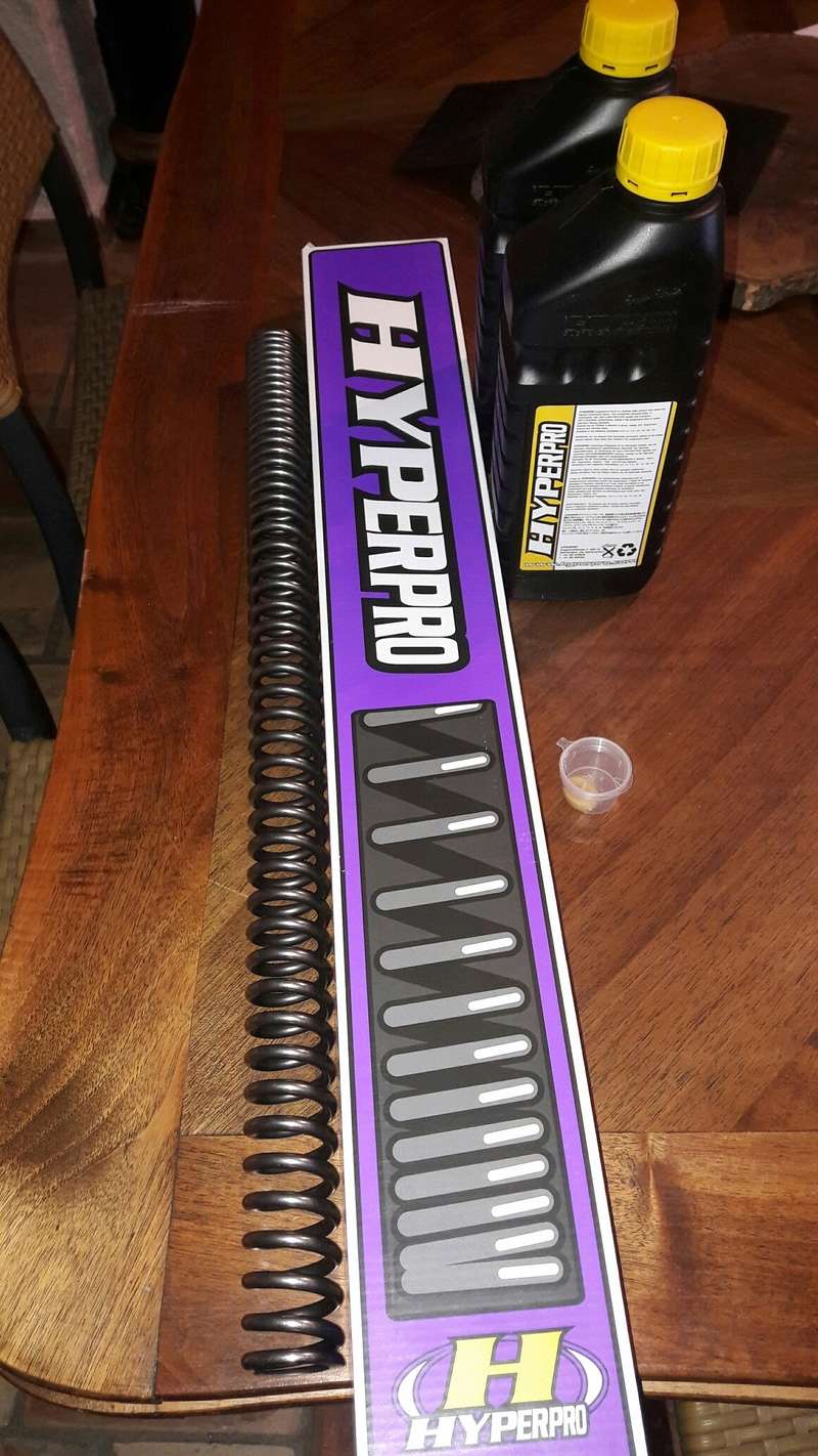

HONDA CRF 250 L en action - Page 2 20180310
Des que j'ai le temps, que je roule pas quoi, je monte ces ressorts.
J'attend l'amortisseur arrière ce WE, c'est surtout lui qui pêche sur cette moto.
Si vous êtes intéressé, je vous ferais un retour des améliorations.

Voilà qui devrait changer radicalement les sensations, surtout si tu fais du chemin. Tu nous diras si ça change pas trop radicalement son comportement routier.
Messages : 2322

Ce sont des ressorts progressifs? Je ne connais pas le type de fonctionnement interne de la fourche de la honda, mais pourquoi ce choix? J'ai toujours lu (jamais testé) que c'était adapté à des conditions de charge très variables (genre passer de solo à duo), et plutôt sur route.
En théorie ça rend impossible un réglage correct de la détente sur tout le débattement non?
HONDA CRF 250 L en action - Page 2 Empty
MessageSujet: Re: HONDA CRF 250 L en action   HONDA CRF 250 L en action - Page 2 EmptyVen 16 Mar 2018 - 13:26
J'en ai depuis 3 ou 4 ans dans la fourche (traditionnelle) de ma XTE.
L'avantage c'est que tu ne perds pas en confort, et la fourche amortit toujours aussi bien les petites oscillations, le vibrations de la route, etc. Dans ces condions, seule une partie du ressort travaille, et est aussi molle que l'origine, voire plus. (je crois que c'est la partie où les spires sont resserrées)
Par contre, lors des grosses compressions (freinage, trou, etc), le ressort est beaucoup plus dur, car là, toutes les spires se compriment, notamment les spires beaucoup plus dures (les espacées, je crois)
Ca a l'avantage par exemple de faire une fourche qui ne plonge presque plus au freinage.
Pour les changements de poids (duo/solo, etc...) pas de miracle, la seule solution est d'ajuster la pré-contrainte du ressort. Et ce n'est pas possible sur toutes les fourches
J'avais également le même ressort à l'arrière (HyperPro aussi).  C'est efficace aussi en TT (à mon niveau en tout cas)
Par contre, je me demande ce que ça donne sur une fourche inversée, où normalement la cartouche influe beaucoup plus sur les paramètres de suspension.

Oui j'allais dire la même chose en lisant le début de ton message:normalement c'est principalement le rôle de l'hydraulique de s'adapter aux différentes vitesses de compression.

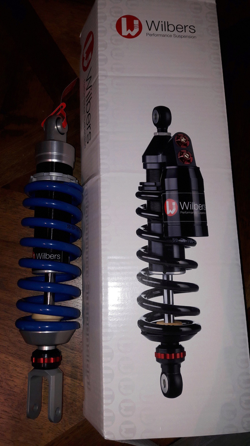

HONDA CRF 250 L en action - Page 2 20180311
Voilà, l'amorto est arrivé, je le monte cette semaine et un retour d'info ce WE.
Pour les ressorts de fourche, il n'y en avait qu'un dans le colis (?), parait que le site de vente va m'envoyer le second, à voir leur honnêteté pale
Après une sortie TT plus musclée ce Samedi, cette moto est bluffante d'efficacité, mais j'espère un petit mieux en rigidité et amortissement en détente.
MessageSujet: Re: HONDA CRF 250 L en action   HONDA CRF 250 L en action - Page 2 EmptyLun 19 Mar 2018 - 19:44
Tu es sur que tu as 2 ressorts dans ta fourche? Je comprends rien aux fourches modernes, mais je crois qu'un coté fait la compression l'autre la détente, ou un truc du genre?
Messages : 2322
MessageSujet: Re: HONDA CRF 250 L en action   HONDA CRF 250 L en action - Page 2 EmptyLun 19 Mar 2018 - 19:51
Y'a parfois cette particularité mais en général ça ne concerne que l'hydraulique et il y a bien un ressort dans chaque tube (pour le crf250l je sais pas).

Chais pas. Regarde là:
https://www.bike-parts-honda.com/pieces-honda-detail-91321-91321-CRF250LAH-2017-F_11-CRF+250+L.html
Je vois qu'un ressort sur l'éclaté...
Messages : 2322
MessageSujet: Re: HONDA CRF 250 L en action   HONDA CRF 250 L en action - Page 2 EmptyLun 19 Mar 2018 - 20:38
On dirait bien en effet, du coup Olipe va en avoir deux pour le prix d'un :o

T'as raison, c'est la réponse du revendeur, un seul ressort. Je connaissais les réglages hydrauliques différents d'un tube à l'autre, mais pas un seul ressort.
Par contre, le tarif est de 110€ le kit au lieu de 120 le kit avec deux ressorts pour une autre moto affraid . Du coup, joli coef.
Bon, pas grave.
Montage de l'amorto, pas facile, j'ai enlevé la roue arr , le réservoir, donné du jeu à la boite à air et fait basculer la boucle du cadre arr.
Y'a des câbles des durites et un beau merdier partout, il est loin le temps de la mécanique facile et logique. Basketball

C'est fait, tout est monté, pas sans mal, c'est hyper serré, faut avoir des doigts de fée.
Pour l'arrière, comme dit plus haut il faut tout démonter pour faire descendre la boite à air de quelques cm.
Pour la fourche, le ressort est dans le tube gauche et il faut 4 mains pour enlever le clip qui le bloque.
Petit essai dans un chemin de pierres, c'est plus ferme que l'origine, on perd un peu en confort, mais c'est plus sain. A voir si on perd pas en motricité mais je pense pas. Même ressenti sur route, petite perte de confort mais la fourche plonge beaucoup moins au freinage et tout est plus rigide.
A mon avis c'est mieux partout, à confirmer lors d'un essai plus complet, demain.
