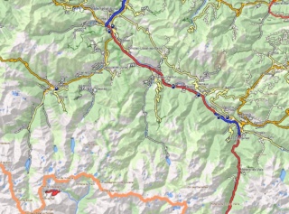

tuto Basecamp, créer une balade "trail" - Page 3 Empty
MessageSujet: Re: tuto Basecamp, créer une balade "trail"   tuto Basecamp, créer une balade "trail" - Page 3 EmptySam 18 Mai 2019 - 13:20
Hello,
Je ne retrouve pas la méthode/tuto pour appliquer ton TYP à une autre carte...
Par exemple ma carte Espagne OSM est dégueulasse dans Basecamp :
tuto Basecamp, créer une balade "trail" - Page 3 Osm10
Comparer à la tienne :
tuto Basecamp, créer une balade "trail" - Page 3 Occ10
Y a moyen de m'aider à retrouver le tuto qui va bien ? smile
MessageSujet: Re: tuto Basecamp, créer une balade "trail"   tuto Basecamp, créer une balade "trail" - Page 3 EmptySam 18 Mai 2019 - 17:11
dans basecamp, si les cartes sont installées sur ton pc et non lues depuis ton gps c'est simple, il suffit de trouver le répertoire qui contient tous les bouts de carte de ton "mapset" (souvent c'est c:\garmin\maps\ta_carte)
dedans il y-a le TYP (ou parfois plusieurs TYP)
s'il n'y-en a qu'un, c'est vraisemblablement celui qui est utilisé par basecamp pour dessiner ta carte,
tu ferme basecamp (ou mapsource si tu l'utilise aussi) et tu copie ton TYP en fichier_copie.TYP
et tu modifie l'autre dans TypViewver, tu sauvegarde depuis TypViewer
tu lances basecamp ou mapsource
tu fais 2 fois de suite la séquence de touche "ctrl + g" pour vider le cache des applis garmin et tu vois tes modifs de TYP smile
si tu veux en savoir plus sur les cartes installées dans ton PC pour basecamp ou mapsource, tu utilise l'utilitaire MapSetToolKit qui te listera tout ça en te proposant de vérifier les infos relatives aux cartes dans la base de registre windows, te permettra de changer de TYP pour n'importe quelle carte installée et autres petits goodies sympa smile
MessageSujet: Re: tuto Basecamp, créer une balade "trail"   tuto Basecamp, créer une balade "trail" - Page 3 EmptySam 18 Mai 2019 - 23:19
Ok merci !
Le souci c'est que pour ma carte espagne OSM j'ai pas de TYP dans le dossier.
Des .img, .ori . mdx et .tdb.
Ca te parle ?
MessageSujet: Re: tuto Basecamp, créer une balade "trail"   tuto Basecamp, créer une balade "trail" - Page 3 EmptyDim 19 Mai 2019 - 8:35
s'il n'y-a pas de TYP c'est les définitions internes de basecamp qui sont utilisées (pareil dans le GPS)
installe MapSetToolKit
tu verra le FID de ta carte topo
tu créé ou tu récupère un TYP que tu adapte et tu lui donne le même FID que ta carte
dans mapsettoolkit tu fais "editer" sur ta carte et tu verra une ligne pour ajouter ton TYP ;)
le problème que tu vas avoir sans TYP fourni, c'est que tu vas devoir identifier les éléments que tu veux modifier, c'est assez fastidieux
l'idéal serai que tu trouves un TYP pour ta carte déjà fait par un passionné et tu te l'adapte ;)
