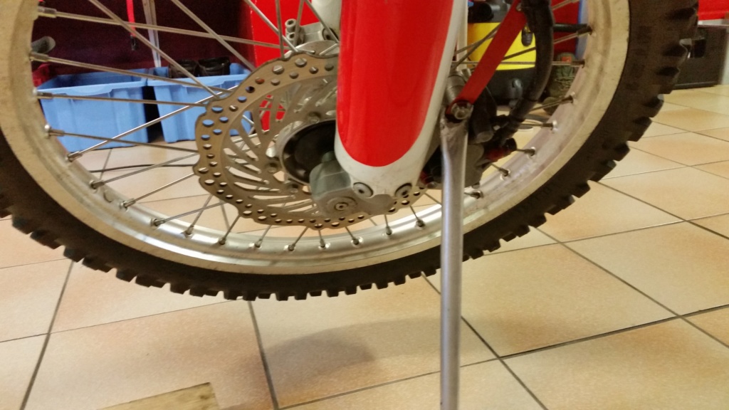

| Un petit truc quand vous roulez seul et que vous crevez (loin de chez vous): une barre à laquelle j'ai soudé la moitié d'un mousqueton : elle permet de soulever soit la roue arr, soit la roue avant. Quand la barre est bien positionnée, la stabilité est relativement bonne. A tester sur le terrain évidemment.   |

| Salut,
MichelP: j'ai fais une mini béquille du genre, mais pour l'avant, en tout cas sur la CRF250 Rally (qui est >80% identique), ca marche pas très bien... enfin pas pour changer un pneu en tout cas.
Mise comme tu le montre (pour l'avant uniquement), si tu démonte la roue, la moto va se casser la gueule. Si tu arrive à retirer l'axe de la roue (ce dont je doute d'ailleurs), le tube gauche va se télescoper rapidement sous le poids de la moto. C'est le cas pour toutes les motos, mais encore pire ici ou il n'y a qu'un seul ressort, dans le tube droit (donc le tube gauche se compresserait tres rapidement).
Mettre une telle béquille sur le sabot, comme on le voit faire parfois sur d'autres motos, et sans compter qu'il n'y a pas vraiment d'endroit ou la mettre ici, ne marche pas très bien non plus car la répartition des masses de cette moto donne un triangle d'appui (roue arrière/béquille/mini béquille) assez instable: la roue arrière est trop délestée et glisse vers l'extérieur, pivotant le tout autour de la béquille.
C'est assez frustrant car je n'ai toujours pas trouvé de bonne façon de lever la roue avant dans la nature (penser "en plein désert, sans même un gros caillou", car dans plein de cas on peut se débrouiller avec l'environnement) sans faire un système plus compliqué... J'aime beaucoup ma mini béquille très proche de la tienne (~120g!), mais je me dis pour l'instant que si je crève à l'avant, je devrais la mettre par terre. |

| Merci Xevel, je n'avais pas pensé à ça pour l'avant. Maintenant il est plus que probable que je roule avec un bib à l'avant, il peut certainement durer très très longtemps! Pour l'arr, le remontage de la roue est une vraie ch...., j'ai crevé une fois en Espagne, si des français très sympas ne m'avaient pas aidé, je ne suis pas sûr que j'y serai parvenu. Maintenant pour remonter la roue, j'enlève la chaîne et c'est beaucoup plus facile. Encore merci pour ta remarque! |
