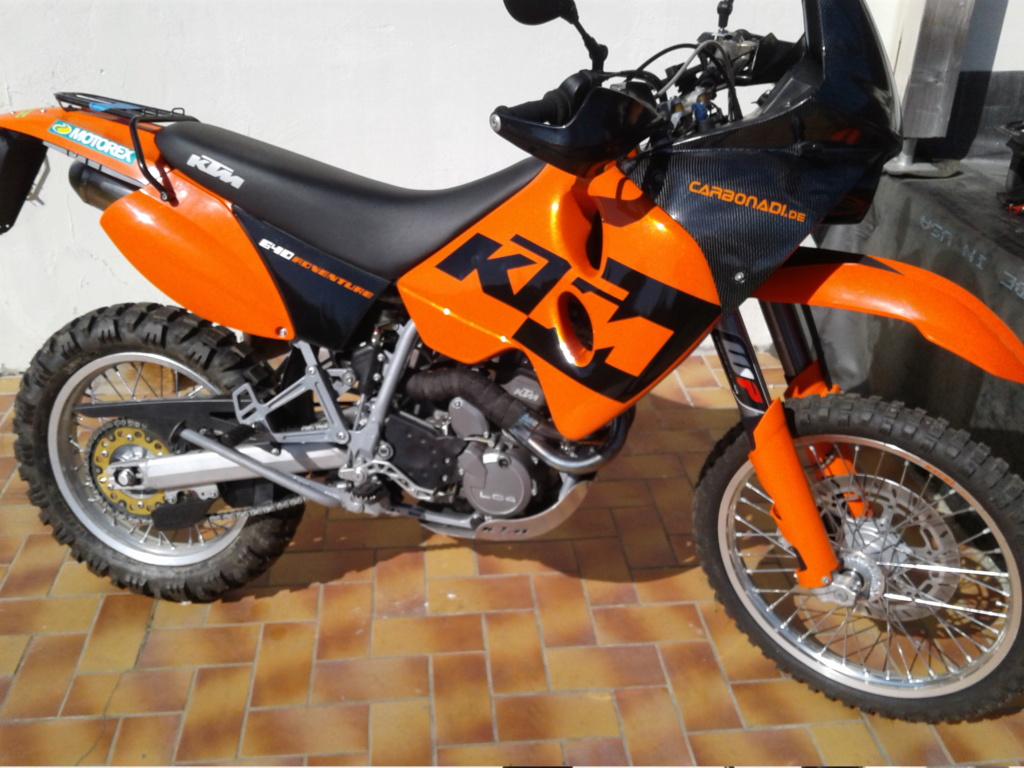

Voilà la moto après son achat lors du lavage avant le début de la révision.

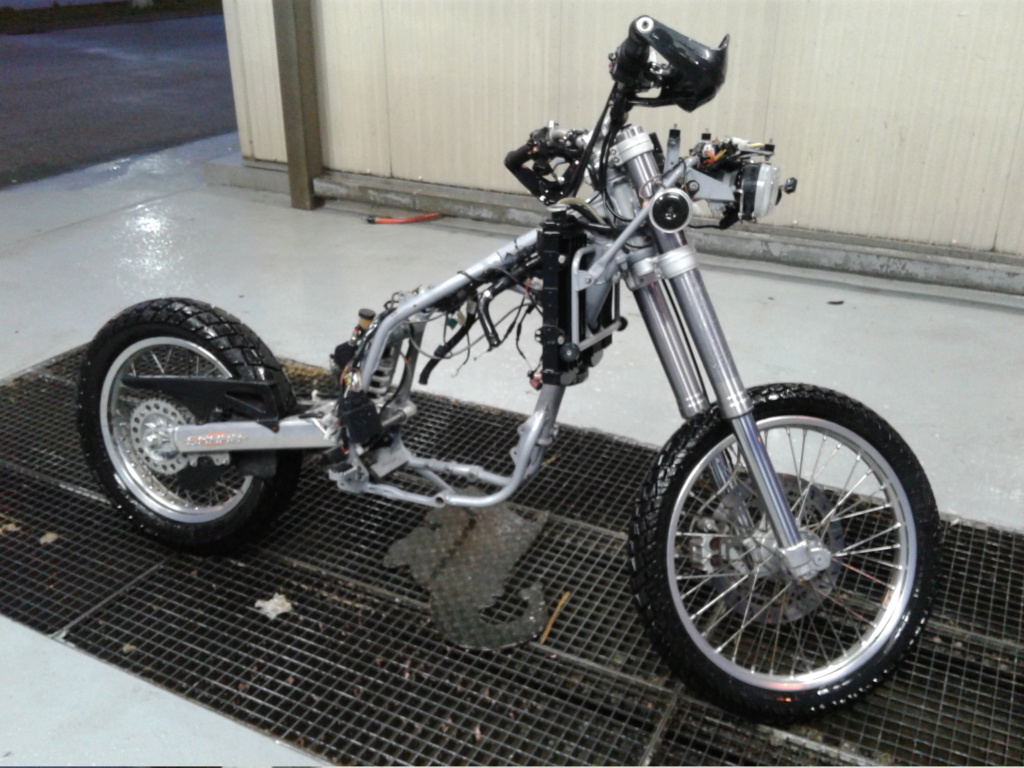

En résumé, j'ai sorti le bloc pour inspection.
Les joints de queue de soupapes étaient à remplacer.
Le stockage longue durée les avait cuits/durcis.
Idem pour toutes les durites de carburant, les joints de carburateur.
J'en ai profité pour inspecter l'état du surface du cylindre et du reste.
J'ai fait le ménage des résidus de combustion pour contrôler les éléments.
J'attends un joint pour refermer et remonter dans le cadre.
En attendant entretien de la fourche et joints
graissage des roulements de chassis
Remise à neuf du carburateur
Relooking
Révision/contrôle des freins
etc etc

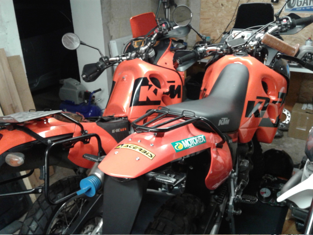

Aujourd'hui,
Contrôle des basculeurs et des galets. (RAS)
recharge en azote de l'amortisseur (j'ai pas de photo c'est pas moi qui m'en suis chargé)

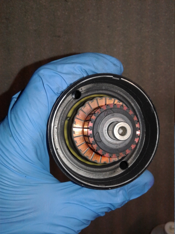

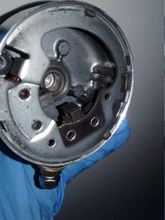

Démontage et nettoyage du démarreur (les poussières peuvent faire masse)

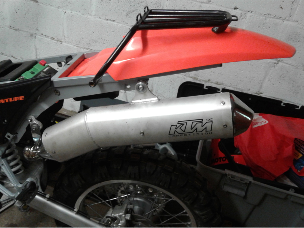

Réfection du silencieux SXC (d'occasion)

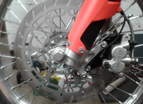

Petit plaisir du matin, disques Braking et couronne superprox (44)
Ahell et son garage : ktm 640 adv, T7, drz ....  70368710
VS les éléments d'origine
Ahell et son garage : ktm 640 adv, T7, drz ....  70421710
Ahell et son garage : ktm 640 adv, T7, drz ....  70473510
Ahell et son garage : ktm 640 adv, T7, drz ....  70938910
Et pour finir le montage d'une bavette Acerbis à LED

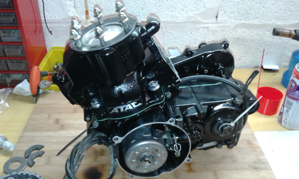

Je refais une XT 500 … pas d'origine (elle doit être à 90% aujourd'hui)
Celle là c'est déjà plus rock&roll.
40 ans çà laisse des traces un peu partout.
Rebuild de A à Z sur des carters moteurs de 400 SR pour avoir un allumage électronique 12v
à l'intérieur tout est neuf ou tip top
à l'extérieur ts les traitements de surface toute la visserie neuve ...
 Ahell et son garage : ktm 640 adv, T7, drz ....  20190411Ahell et son garage : ktm 640 adv, T7, drz ....  20190710
ma 400drze de dirt track. homologué d'où le frein avant … çà envoi de la poussière mdr
fourche gsxr modifiée roue de 19" moyeu de CRF, amortisseur modifié, conversion FCR MX 41 etc etc
Moteur neuf de A à Z … la totale.

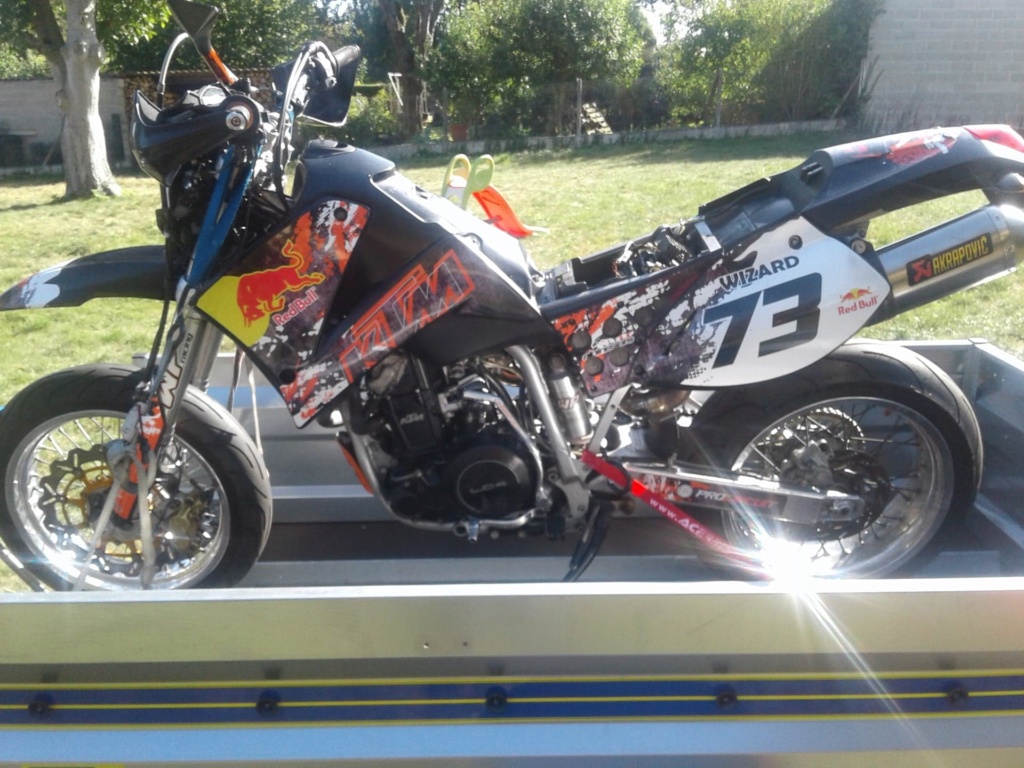

Hier j'ai acheté une 640 pour pièces.
Elle a du vécu mais le silencieux akrapovic est nickel.
La tentation de le monter sur l'adventure était trop forte  muhaha
Ahell et son garage : ktm 640 adv, T7, drz ....  70326810
Voilà la donneuse:
Ahell et son garage : ktm 640 adv, T7, drz ....  70769010

Une jolie et solide patte de déport Motomaster
Ahell et son garage : ktm 640 adv, T7, drz ....  70870510
J'a remonté le disque d'origine, il est plus fin et finalement plus adapté que le braking spécialisé pour le supermotard et les gros étriers.
En cas de poussière abrasive ce disque étant monobloc, il ne peut pas prendre de jeu sur ses œillets et ceux ci ne risquent pas de frotter contre la platine.

Un beau réservoir tout neuf déco 2004 a pris place. J'ai fait un covering 5D sur la tête de fourche.
Pas sur la photo non plus, les reposes pied larges des modèles 2004 et + avec inserts caoutchouc et platine aluminium pour le confort.
Pontets de guidon SXS antivibration
Ca se termine gentiment pour le printemps.

J'ai acheté une 2ème 640 adventure. Au menu une révision complète.
Démontage et lavage en profondeur avant la révision du châssis.
Ahell et son garage : ktm 640 adv, T7, drz ....  20200210
J'ai constaté que sur mes 2 adventure que les roulements à aiguilles de biellettes qui sont sur le cadre avaient été montés en usine sans graisse. Donc, sans surprise, ils étaient oxydés. Une fois remplacés tout rentre dans l'ordre.
Ahell et son garage : ktm 640 adv, T7, drz ....  20200211

Petite question: avec le temps, tu en pense quoi des disques Braking? Tu les utilise avec quelles plaquettes (marque, type, etc...)
Je dois tout changer sur mon adventure (990), et j'hésite entre du EBC (disques et plaquettes) comme j'ai sur la XT, et que je trouve pas mal, et des disques Braking. Je suis donc preneur de ton retour.
ahell
ahell
MOTOS : 640 LC4 Adventure
Messages : 576
Ville ou région : Amiens
Ahell et son garage : ktm 640 adv, T7, drz ....  Empty
MessageSujet: Re: Ahell et son garage : ktm 640 adv, T7, drz ....    Ahell et son garage : ktm 640 adv, T7, drz ....  EmptyLun 17 Fév 2020 - 12:44
Les disques braking sont extra.
Oui mais ...
Sur un trail on n'utilise pas 100% du potentiel du freinage avec une monte pneumatique mixte.
Mon disque 320 était monté il y a quelques années sur une 525 avec laquelle je ne faisais que du circuit.
Avec un étrier brembo taillé masse et les plaquettes factory … c'est monstrueux.(un doigt sur le levier et çà te sort les yeux des orbites)
Il ne s'est pas usé, il n'a pas pris de jeu sur ses œillets.
Bref c'est du top matos.
Maintenant quand à savoir si çà peut remplir un besoin pour toi … à toi de voir.
NB: J'ai toutefois remonté le disque avant d'origine car il est plus fin que le braking que je réserve pour mon jeu de roues supermotard.
