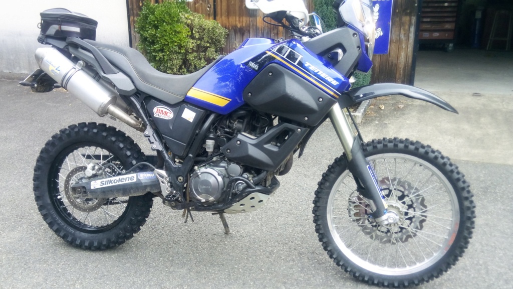

| bonjour a tous , je vais essayé de vous presenté ma 660 xtz de 2014 un peu amelioré  |

| en haut version enduro avec bib mousse et pneu cross mc 360 et en bas version trail en chambre a air et michelin annakee wild  |

| donc partie cycle : fourche WP diametre 48 avec course reduite a 280 mm roue avant ktm frein avant ktm et disque de 300 avec pate de deport qui va avec roue arriere de 18 ( moyeu xtz et cerclage de 18 avec rayons sur mesure ) amortisseur arriere demonté et vidangé avec une huile a peine plus epaisse et regonflé a 12 bar d'azote tous fais par mes soins |

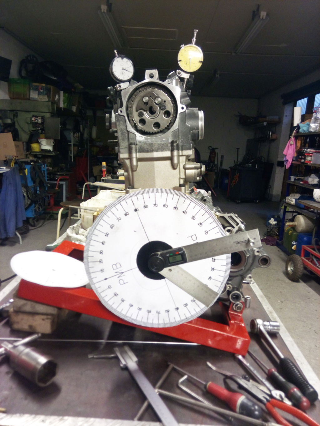

| pour le moteur base 660 xtz : carter réalésé pour passé un cylindre de 700 raptor tous les passage de graissage bien vérifié et ébavuré cylindre de 700 raptor avec piston wiseko diamètre 102 haute compression une bielle de 700 raptor ( 1 mm plus courte ) un AAC taillé sur mesure ( et calé au comparateur ) 4 soupapes de + 2 mm corps d'injection passé de diamètre 44 a 46 et poli boitier filtre a air modifier + filtre DNA culasse retravaillé pour pouvoir avalé tous ça dynojet power commander 5 ( pour géré l'injection) dynojet autotune ( pour géré la sonde lambda et caler l'AFR comme je désir) collecteur échappement modifier et silencieux leo Vinci
j'en oublie surement tous est réalisé par mes soin et j'ai mis un an a préparé tous ça , bien sur j'ais rien inventer je me suis documenté un peu partout
le résultat est pas mal a mon gout environ 65 cv et normalement je doit la passé au banc dans l'hiver pour amélioré l'injection |

 | Sujet: Re: prepa 660 xtz en 700 xtz enduro Ven 11 Oct 2019 - 19:43 | |
| calage distribution et mesure  |

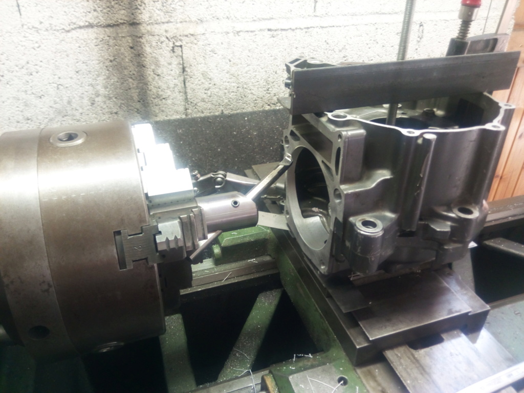

| réalésage  carter moteur |

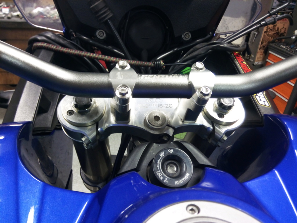

 | Sujet: Re: prepa 660 xtz en 700 xtz enduro Ven 11 Oct 2019 - 20:50 | |
| Ahhh enfin,  Pour tous ses infos et  pour ta 660, elle est top. Quel fourche avant? Quel modification de prévoir pour l’adap ? |

 | Sujet: Re: prepa 660 xtz en 700 xtz enduro Ven 11 Oct 2019 - 21:13 | |
| fourche de 200 exc 2006 ( celle avec double bague de guidage c'est pas les mieux ) avec té usiné et axe de colonne sur mesure fais maison bien sur montage de pontet et gros guidon, modif de la course de 300 a 280 mm , changement des ressort par des plus dur d'une cross et modif sur les rondelles de reglage hydraulique pour plus de progressivité  |
