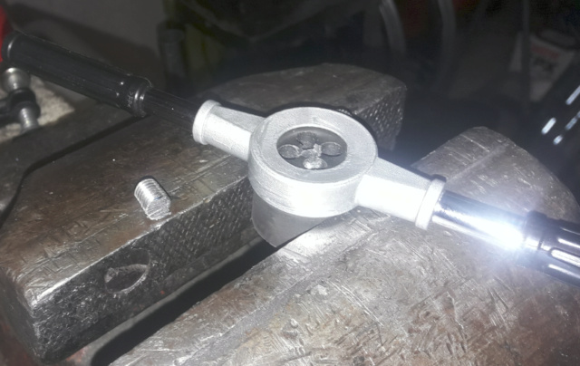

évidement la vis est trop longue puisque à visser dans le support borgne du pot
donc coup de scie mais trop petit pour le touret pour les bavures alors un coup de filière
le DR-Z 400 S de willix 0411

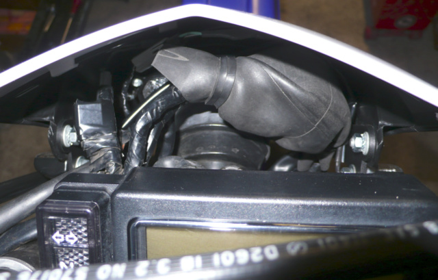

Du coup j'ai reçu ma tête de fourche Polisport sur LBC, au premier montage elle était loin.. j'ai coupé un peu les pattes pour la rapprocher, j'aime mieux
le DR-Z 400 S de willix 0112
j'en ai profité pour reprendre les passages de cables car s'était pas terrible, comme du le DR650 j'ai glissé un morceau de gaine électrique pour protéger le gros faisceau car il commençais à être attaque par les frottements, merci à ceux qui ont posté la rmt j'ai pu voir le croisement des cables et repositionner tout ça pour que quand ça tourne ça force plus...
ci-dessous vu de dessus avec remplacement de la petite peau de zob pour cacher la misère (morceau de chambre)
le DR-Z 400 S de willix 0211
et vue de dessous : y'a plus de place pour le croisement des câbles accélérateur et embrayage
on voit le déport du gros module cligno fixé sur le tube de fourche
le DR-Z 400 S de willix 0310
refaire les soudures pour mini clignos et trafiquer autour m'a quand même pas mal occupé : faire/défaire, devant/derrière, tester G/D etc.. la remontée du gros faisceau vers le compteur reste "contre nature" mais finalement c'est surement le mieux, juste j'ai pas serré la vis qui tient le collier qui supporte le faisceau pour le laisser monter et descendre lorsque le guidon tourne.. pas évidement à expliquer dsl..

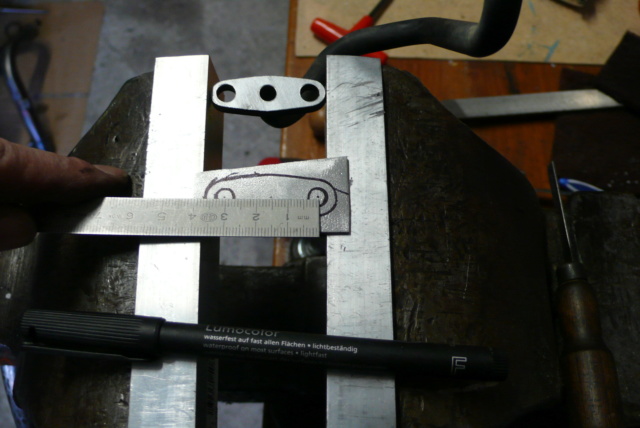

j'ai qques rondelles cuivre qui trainent et un bout d'alu, je fais faire à l'Africaine (rien de péjoratif, bien au contraire ! les rois de la dém...e et de l'impro !! j'irai jusqu'à dire qu'on on a bcp à apprendre...)
le DR-Z 400 S de willix P1070116
un copier/tracé de la forme et emplacement des trous,
le DR-Z 400 S de willix P1070117
