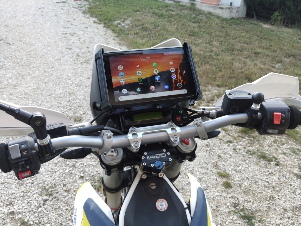

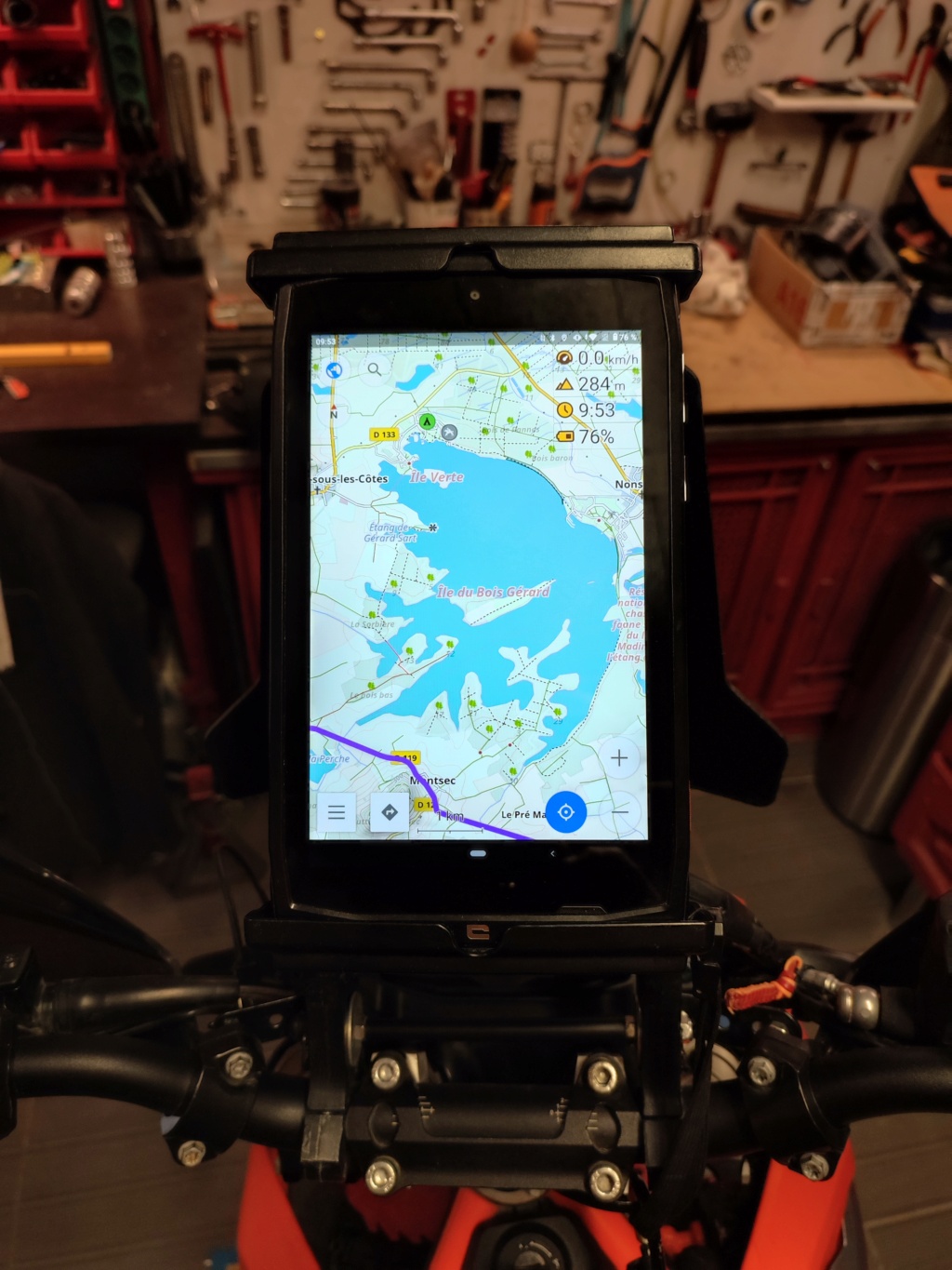

Tablette sur T7 - Page 4 Tt1182
Tablette sur T7 - Page 4 Tt261
La première photo est celle du montage d'Av, avec une plaque de bois, la seconde, de Volpone, sans rien. Pourquoi cette différence ? C'est le support RAM qui n'est pas le même à la base ?
En position horizontale, dans la caillasse qui tabasse, ça bouge ? Car le support semble clairement prévu pour être mis horizontal.

Tablette sur T7 - Page 4 Empty
MessageSujet: Re: Tablette sur T7   Tablette sur T7 - Page 4 EmptySam 30 Oct - 19:08
si tu utilise le support ram il faut sécurisé la tablette
avec des élastiques ou autre parce que dans le défoncé ou lors
d'une chute la tablette s'envole !!! j'ai fendu l’écran de la mienne
et pourtant j'avais le film de protection sur l’écran
j'ai appeler crosscall pour une prise en charge sav, que dalle !!!!!
réponse " la garantie ne couvre pas les casses d’écran"
pour moi crosscall c'est fini !!!

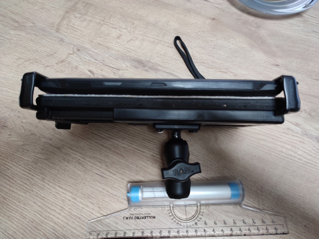

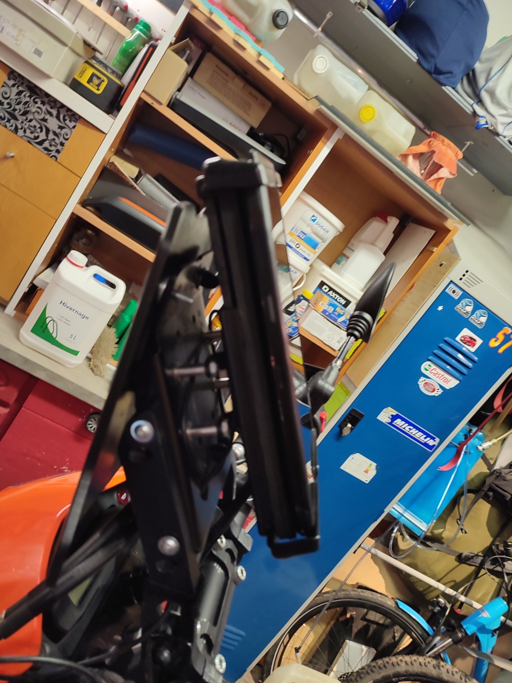

Xantios
1) Oui. Le support Ram mesure 150 mm de hauteur et la partie A coulisse de 70 mm dans le vide. Le support bois + mousse fait 220 mm
Photo du support de la 790 avec boule Ram a l'arriere
Tablette sur T7 - Page 4 Coupe10
2) Largeur tablette 135 mm. Largeur interieur A et B 142 mm soit 7 mm de jeu
Tablette sur T7 - Page 4 Tablet10
3) Sur le même support Jack installe la tablette en fond de gorge A et B.Sachant que cette gorge a une profondeur de 24 mm, le support bois + mousse 11 mm et la tablette 14 mm. j'écrase donc la mousse de 1 mm pour coincer la tablette ( sans aucune difficulté ) Le connecteur d'alimentation arriere fait 10 mm d'epaisseur donc glisse tres facilement à son emplacement lors de l'a mise en place de la T4.
Coupe sans la tablette
Tablette sur T7 - Page 4 Sans10
Coupe avec la tablette
Tablette sur T7 - Page 4 Avec10

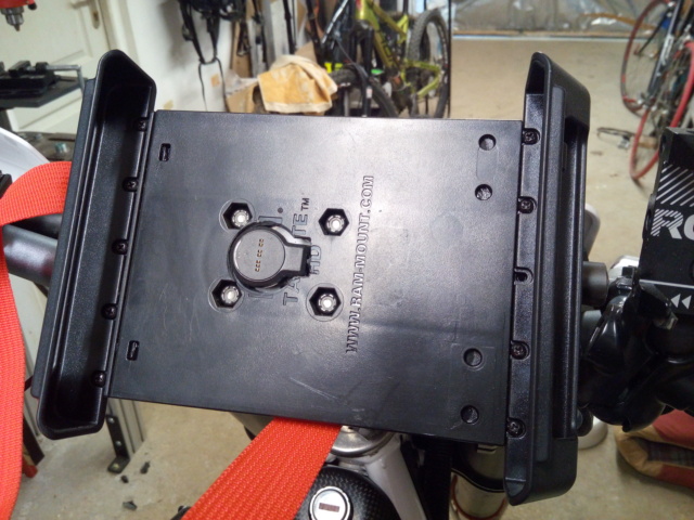

Je confirme ce que tu dis, en tout cas concernant le support Ram Mount Quick-Grip et un smartphone.
En cas de chute même moyenne, si l'appareil est en mode paysage, les ressorts de tension du Quick-Grip ne sont pas assez puissants, mais seulement si la partie coulissante est du côté de la chute. La partie coulissante est alors poussée par la force de la chute et le poids du smartphone. Pas de problème si ce sont les butées fixes qui sont du côté de la chute.

J'avais essayé les supports Xgripp de chez Ram sur le tel et la tablette. Sur route, ca peut aller mais en TT, cela ne tient pas. J'avais des le montage un avis négatif sur ce systeme. J'ai abandonné.
L'autre inconvenient, c'etait le branchement de l'alimentation. A ecouter les autres, je savais que la prise USB était beaucoup trop fragile aux vibrations et que dans le temps, cela ne tiendrait pas. Ca n'a pas loupé sur un 450EXC (connexion foirée ).
Il faut privilegier l'alim par induction ou par contact. Dans ces systemes, rien ne peut casser.
