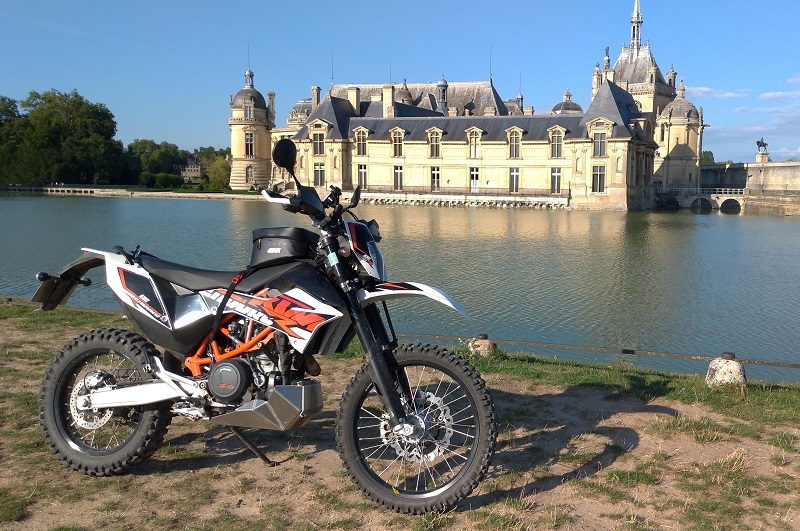

Je vous présente ma KTM 690 Enduro R que je possède depuis le printemps 2019.
Je suis tombé amoureux de la 690 dès les premières photos du prototype KTM Baja 690 en 2007
lien : https://moto-station.com/moto-verte/diaporama/une-ktm-690-pour-la-baja-500/373712
J’étais dans l’optique d’acheter une Husqvarna 701 Enduro 2019 neuve, mais cette occasion en bon état (et beaucoup moins chère) s’est présentée.
Plusieurs copains roulaient déjà avec des 690 Enduro, et c’était un achat en connaissance de cause, concernant la fiabilité mécanique réputée « aléatoire » et le niveau de suivi mécanique attendu.
Description :
Désignation commerciale : KTM 690 Enduro R ABS
Millésime : Année 2015
Etat à l’achat : 4600 km, état neuf (à une heure de chez moi… l’affaire s’est réglée dans la journée.) complétement d’origine.
Particularité de cet exemplaire : Moteur complet remplacé en garantie par KTM à 1500 km par un moteur 2016… motif inconnu… (probablement une affaire de basculeurs).

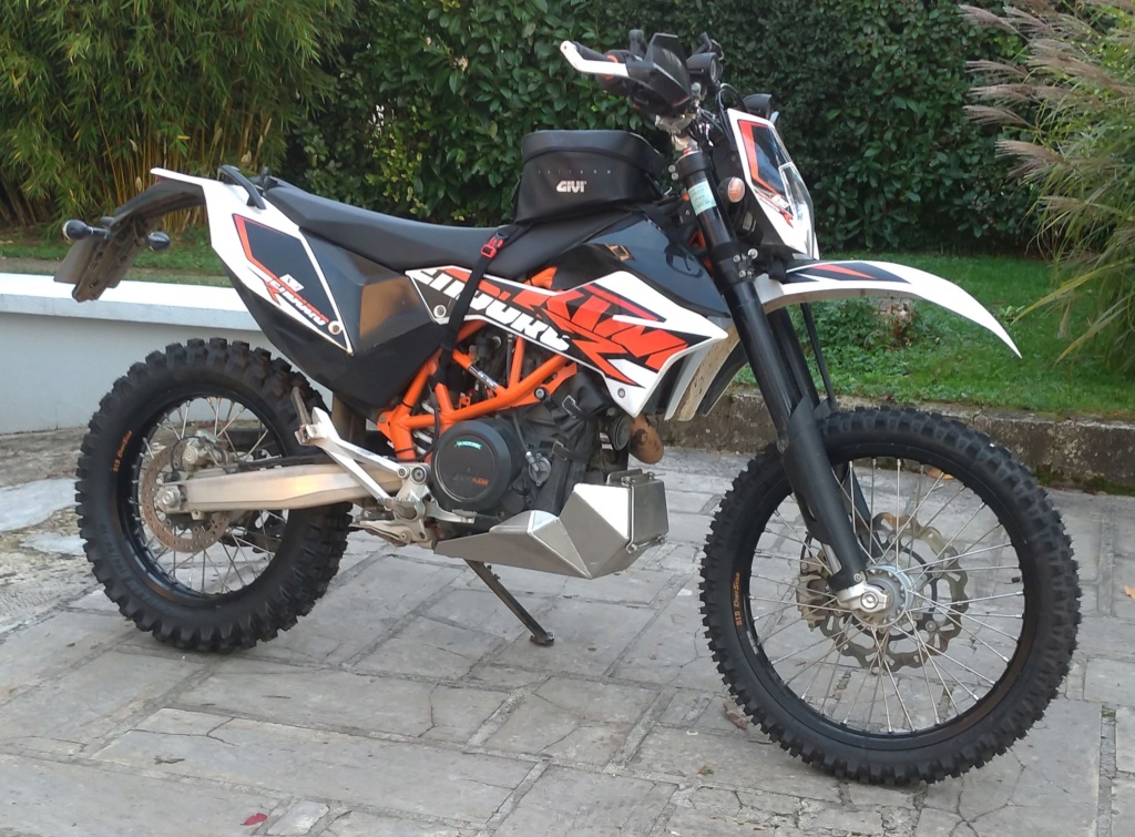

Réglages / Modifications / équipements
Réglages de base
- Réglage de la courbe de réponse des gaz sur la position la plus souple (Mode1) : la bête devient très souple en bas régime et filtre les coups d’accélérateur. Au dessus de 5000 trs/m le moteur retrouve sa pleine réactivité. Il peut reprendre très bas dans les tours en première vitesse au besoin, c'est très efficace dans le technique.
- Réglage de la suspension : Fourche et amortisseur en profile « confort » (20clics); très nette amélioration du confort sur route. Ça reste ferme par rapport à une DRZ en TT, mais la vitesse de passage dans le cassant est nettement supérieure.
- Réglage des butées de direction : Le rayon de braquage devient correct une fois les butées de guidon réglées (modèle 2015)
Modifications/Equipements (dans mon ordre de priorité) :
- Protèges mains alu KTM Powerparts : ce sont des Barkbusters rebadgés KTM. Indispensable à mon avis pour protéger les leviers.
- Sabot aluminium RadeGarage avec boite à outils intégrée : excellente protection latérale de la pédale de frein et du sélecteur. La pédale de frein est très exposée d’origine. Mes amis non équipés de sabots larges ont tous cassés leur pédale de frein et ou/plié le sélecteur de vitesse…
Photos de détail ici : https://photos.app.goo.gl/nsR8YoVmJhLC649u6
En conjonction avec les protèges mains alu, en cas de chute sur une surface plane, la moto repose sur le sabot et les protèges mains : le radiateur ne touche pas le sol et je fais l’économie d’une lourde protection de radiateur.
En préventif, remplacement des vis de carénage par des vis « fusible » cassables en nylon : évite d’arracher les pates de fixation du radiateur et de créer une fuite en cas d’arrachage des ouïes latérales.
Le rangement des outils en bas dans le sabot est un bonus sur le centre de gravité de la machine.
Pour la première fois en 18 mois, J’ai dernièrement du redressé la fixation avant du sabot suite à un choc en franchissant un tronc couché.
- Protection de radiateur KTM PowerParts : ajout en février 2021, pour avoir la conscience tranquille, même si je n'ai jamais fait toucher les écopes de radiateur. 591gr seulement sur la balance. finition perfectible un angle saillant à meuler.
- Filtre à air en mousse huilée Twinair : Mauvaise expérience avec le filtre papier d’origine qui laisse passer une fine poussière blanche. Je conseil de blinder de graisse le pourtour du filtre, de bien vérifier l’absence de poussière dans la boite à air, et d'utiliser du frein filet bleu sur les 2 vis du couvercle
- Support bouchon de réservoir style Mecasystem avec bouchon Acerbis : permet d’empêcher la chute de boue du garde boue arrière dans le réservoir lors du remplissage (risque de colmater le filtre à essence)
- Rétroviseurs rabattables
- Réhausses de guidon 15mm

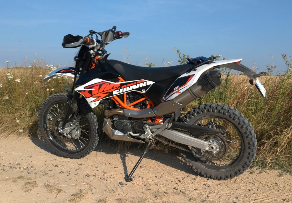

- Silencieux Wings … puis retour à l’origine : j’ai utilisé le silencieux Wings pendant 1 an car plus léger et chauffe moins. Finalement, je préfère une moto silencieuse : retour du silencieux d’origine avec une protection en silicone Acerbis pour éviter les brulures.  Pas différence notable sur les performances… hey, c’est une 690, on n’est pas à 3cv près!
- Capteur de sécurité de béquille latérale : Je préfère conserver la sécurité béquille et avoir un support et un aimant en rechange dans la sacoche en cas de casse sur le terrain + fabrication d’un dongle intégrant un résistance de 2200 Ohm.
- Covering avec du film transparent sur toutes les surfaces soumises à frottement : le réservoir est peint en noir d’origine et l’arrête est saillante (la peinture est dégradée par les bottes d’enduro sur la plupart des machines)
- Clignotants : Les clignotants sur la bavette d’origine s’autodétruisent avec les vibrations… j’en ai marre de les remplacer, ils tiennent avec du scotch. Les vis de fixation de la bavette se desserrent et/ou cassent… une vraie daube.
- Sacoche de réservoir GIVI : La sacoche à l’avant ne gêne pas quand on enfourche la moto, ni dans les descentes quand on doit se reculer sur la selle, et procure un espace de rangement satisfaisant (pas d’outillage ou d’objets tranchants à coté de mon artère fémorale hein)
- Dongle ABS OffRoad KTM : permet de désactiver de façon permanente l’ABS roue arrière. Pour moi c'est le bon compromis efficacité sécurité et performance en TT
Note : photos d'illustration à venir

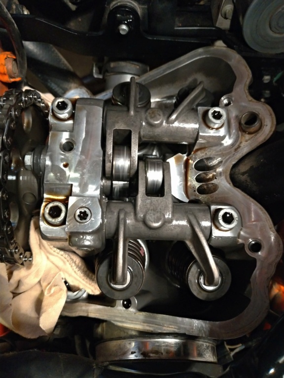

Contrôle des basculeurs / jeu aux soupapes :
Le contrôle du jeu aux soupapes est très facile et rapide : 30 minutes suffisent sur une machine propre (le plus long étant de nettoyer le moteur avant ouverture)
Sur ces générations de 690 Enduro R entre 2014 et 2015 il y a eu des casses moteur sur des machines peu kilométrées.
Il semble que les basculeurs estampillés « SF13 » et « SF14 » ont été fabriqués avec une mauvaise technique de sertissage de l’axe du rouleau.
Il en résultait une sortie de l’axe du rouleau, et une destruction du roulement avec ses 14 aiguilles qui pouvaient tomber dans le moteur, avec des conséquences plus ou moins catastrophiques.
Parade possible : Certains font un sertissage préventif de l’axe du rouleau par poinçonnage.
Remplacement préventif des culbuteurs par des modèles plus récents (SF15 ou plus récent) : KTM à augmenter le prix de culbuteurs de 75 à 130 €… une honte. 260 € à prévoir tous les 20000/30000 km.
Le moteur complet ayant été remplacé en garantie en 2016, elle est déjà équipée de culbuteurs SF15 améliorés avec la bonne technique de sertissage.
Quoiqu’il en soit, il faut un contrôle régulier du roulement lors du contrôle du jeu aux soupapes, et remplacer le basculeur au moindre doute, notamment en cas de difficulté de démarrage, ou d’augmentation du jeu aux soupapes.
KTM 690 Enduro R de Ventgeo P_202012
