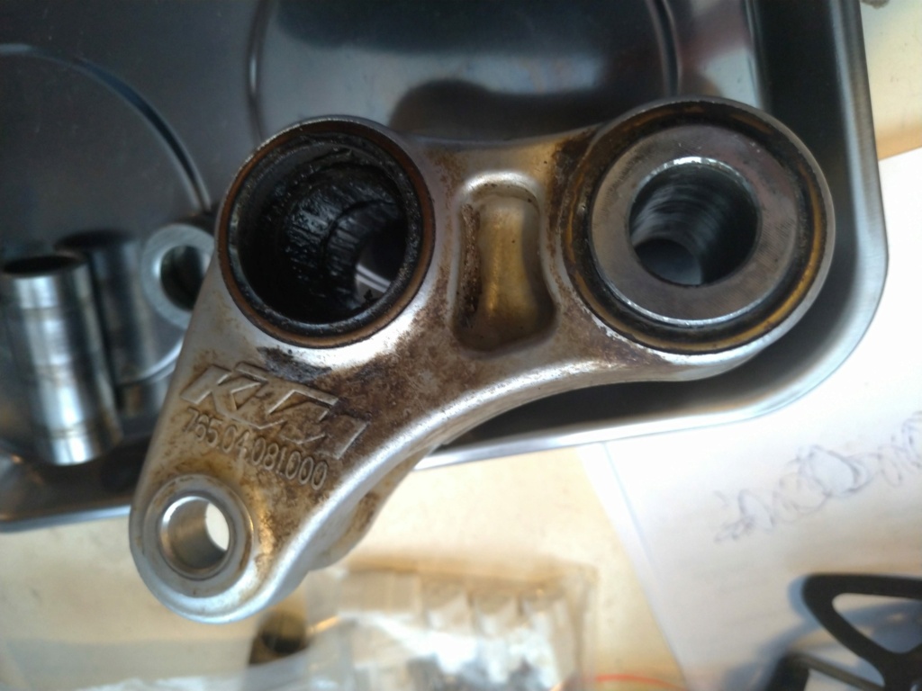

| Après un hiver à patauger dans la boue, la suspension commence à grincer. J'ai été négligeant sur le graissage préventif. Démontage du cantilever : de la terre commence à s'infiltrer entre les lèvres des joints spi, et un peu dans la cage à aiguille d'un coté. J'ai déjà vu pire, c'est encore récupérable : bagues, axes et aiguilles pas trop marquées. Nettoyage/dégraissage au pétrole désaromatisé, et séchage air comprimé. Ensuite application généreuse de graisse marine. Ca tourne bien librement sans jeu. La rotule du pied d'amortisseur est HS : elle ne peut être graissée car revêtue d'un revêtement Teflon/Kevlar. Il faut la remplacer, c'est elle qui grince. Commande passée d'un kit rotule AllBallsRacing (29-5068) : moins cher que KTM et peut être montée graissée, (J'ai lu un bon retour sur un forum US, à confirmer à réception). A suivre : remplacement rotule et graissage roulements du bras oscillant.

| Ça me choque pas . Graissage minimaliste chez tous les constructeurs. Démontage et graissage complet du bras oscillant,biellette,colonne de direction,etc.. C'est long mais tu ne changes pas de pièce. |
