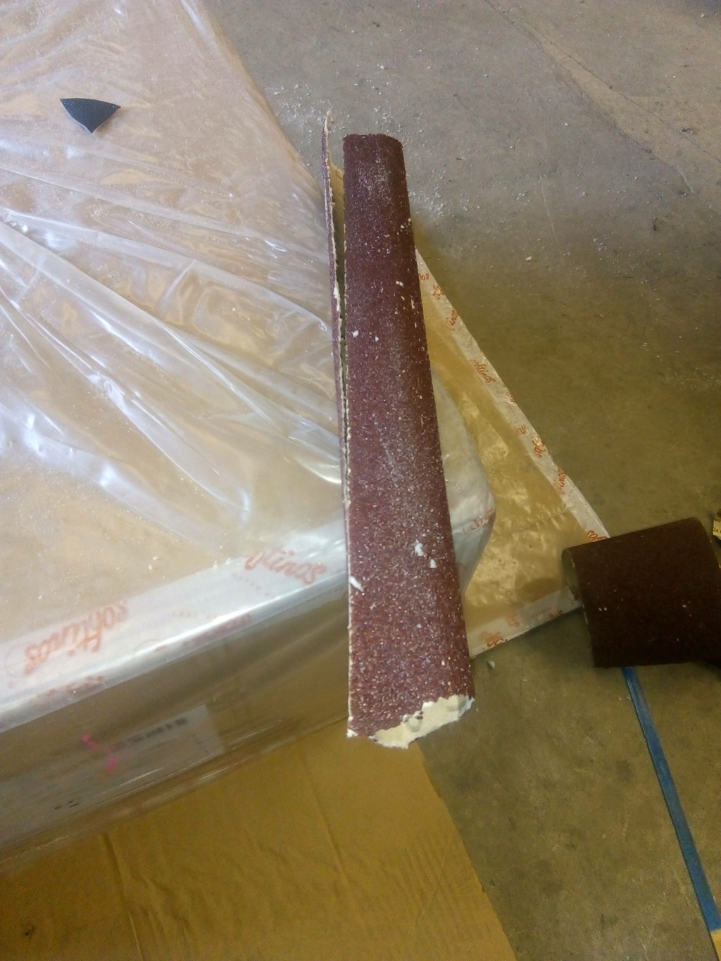

leroudani a écrit:
0ui beau travail comme j'aime ... Lime électrique ?
Non pas électrique
Bande de P40 de +/-25 cm roulé en tube. Pas d'angle, léger et parfait pour travailler les arrondis  clin d\'oeil
Je termine avec un petit coup léger de P80 et c'est tout.
