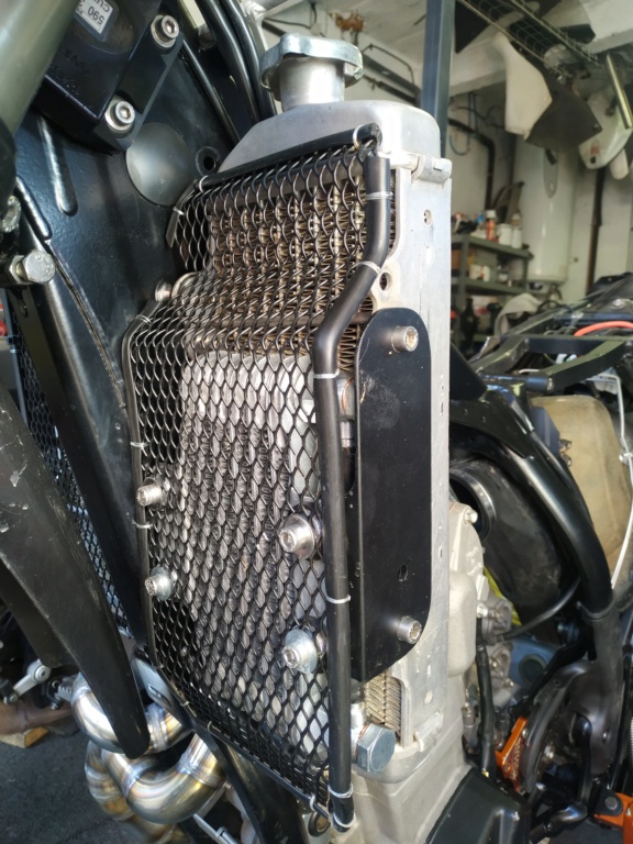

Voici quelques images de mon montage huile.
KTM 525 Rally - Page 2 Img_2036
KTM 525 Rally - Page 2 Img_2037

Super-chiadé ton montage ! Félicitations.
Des questions me viennent à la lecture de ton post:
Le couvercle du filtre à huile,c'est de l'aftermarket ou tu l'as tourné/usiné ?
Le cylindre noir où va la durite d'huile du bas,c'est quoi donc ?
Le radiateur d'huile,il provient d'un pit bike ?

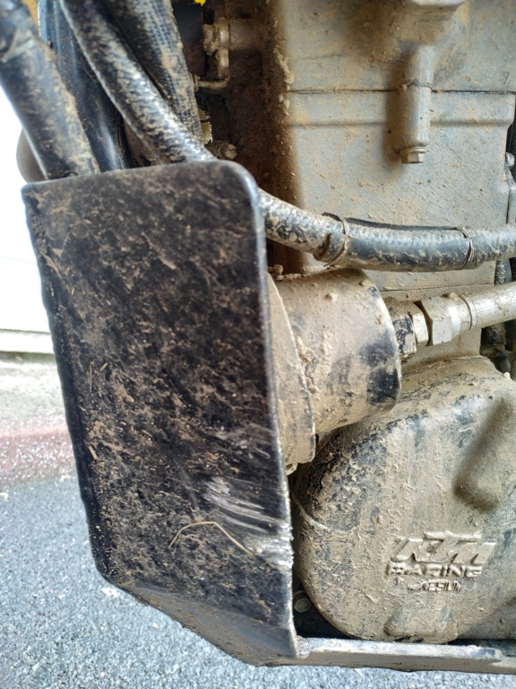

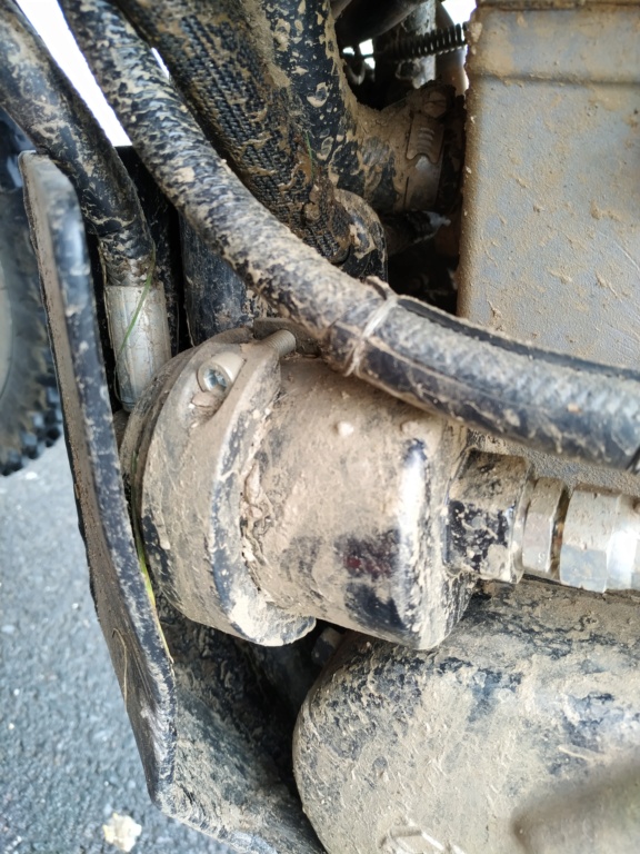

Le cylindre noir entre la sortie d'huile et le rzdia c'est un filtre a huile externe. Il est énorme, sûrement dispensable, mais j'aimais l'idée de mettre encore un peu plus de contenance, filtre encore.
Je pense qu'avec le recul je ne le mettrais pas. Mais rien n'est définitif. Je pourrais refaire une durite pour le shunter. Et pourquoi pas garder la place pour une trousse a outils, ou une réserve d'eau.
Ce qui est sûr, c'est que mon sabot alu a fait le boulot 👍
KTM 525 Rally - Page 2 Img_2038
KTM 525 Rally - Page 2 Img_2039
Ce n'était que la première chute. A la fin du voyage il s'était enroulé autour 😄
