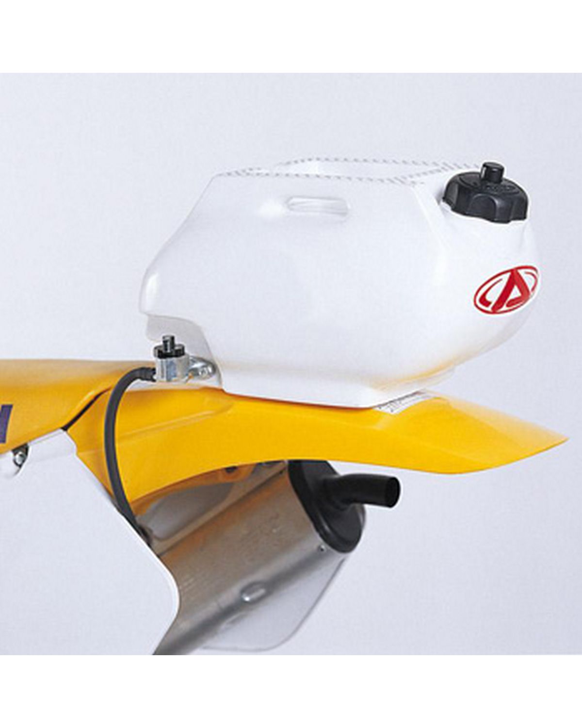

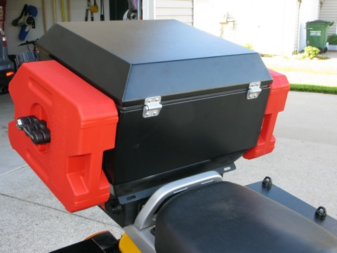

En réponse à ta question, Av, j'ai retrouvé un lien sur KTM Adv, ainsi que quelques images :
transporter de l essence en moto - Page 2 Reservoir01-5116c12
transporter de l essence en moto - Page 2 Rotopa11
transporter de l essence en moto - Page 2 Rotopa10
transporter de l essence en moto - Page 2 Acerbis-auxiliaire-arriere-6l_36058

Toutes ces solutions genent la bagagerie ou cree un porte a faux enorme sauf la derniere image.

Le bidon sur le garde boue en plastoc ça donne grave envie de prendre des whoops à fond  mr green

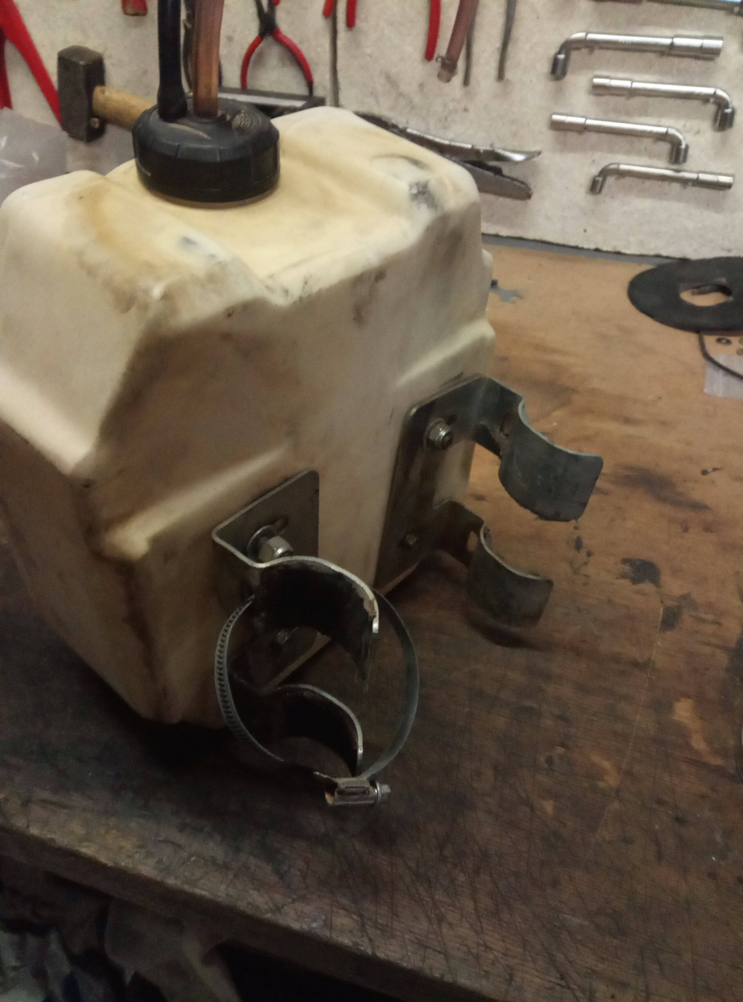

je suis allé voir sur le site pour la fixation du bidon c est pas déconnant par contre il faut refaire la fixation du phare et là c est moins simple

simplement sanglé ?
transporter de l essence en moto - Page 2 119845
Non, il y a des bonnes grosses pattes metalliques qui passent derriere les tubes de fourche, et des vis qui fixent le reservoir sur ces pattes .
Les sangles c'est pour monter la plaque-phare de maniere rapide et simple mr green
Ca peut pas bouger ...

Tiens, une petite photo coté fixations:
transporter de l essence en moto - Page 2 Img_2086

Le bidon Acerbis de 5 l sur l'avant d'une enduro, ça doit sacrément alourdir la direction  tristou
Ca alourdit au debut ... puisque c'est lui qui commence à se vider...
Et il est rempli que sur les etapes où on est juste en autonomie   clin d\'oeil
