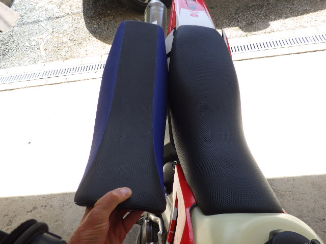

Selle origine et modifiée :Améliorer soi-même sa selle Selle_31
J'espère que ce petit tuto aidera certain à se lancer sans appréhension ......le résultat vaut le coup !

Salut tbs25, super ton travail, es tu satisfait du résultat cela change quoi au niveau confort en toute objectivité bien sûr.

Franchement c'est nettement mieux (assise plus large plus moelleuse sans être molle), sinon j'aurai pas fait ce tuto. Là c'était sur un 450 WRF. La prochaine sera la 300 gasgas (là je pars d'un bûche !!!mais sur celle-ci je pourrais rajouter un peu de hauteur) et je réfléchis a faire pareille sur la T7 équipée d'une selle rally.
