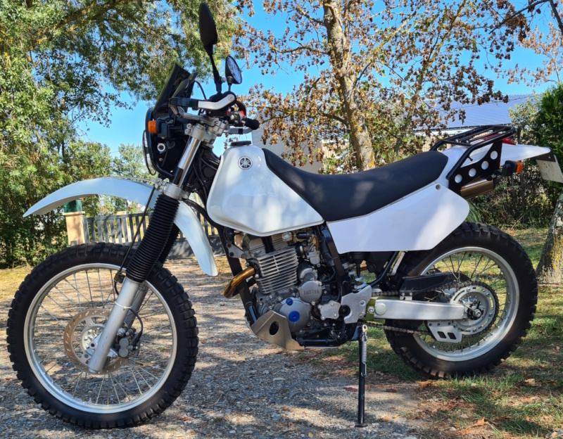

Ca avance pour la mienne : retour de vacances et j'ai récupéré les suspensions refaites et rabaissées chez Révolte Racing, Univers moto, aux Sept Deniers à Toulouse.
Les pointes des pieds touchent juste et reste 25 cm de garde au sol, largement suffisant pour ce que je vais faire.
D'autre part, j'ai changé la roue libre du démarreur, problème récurrent sur ce modèle.
Ca se fait bien et rudement content d'avoir investi dans une petite perceuse à choc : vis et extraction du rotor en 3/10 s.
J'ai trouvé la roue libre chez Alibaba grâce aux groupe "Yamaha TTR France".
Ben ca fonctionne nickel et...20 fois moins cher = 11 euros au lieu de 225 car c'est pas détaillé.
Dès que la brèle et surtout le bonhomme sont prêts, j'essaierais un débourrage avec le chef d'escadrille CriCri ou tout volontaire de Pujaudran  clin d\'oeil  happy  ou Toulousain
Bien entendu, comme pour la DRZ et La Beta , je peux transmettre explications et précisions sur les modifications.

Petit retour sur les suspensions.
Rabaissement/changements joints/bagues, huiles, réglages chez Revolte Racing Univers Moto Toulouse.
Pour l'amortisseur, cale interne et ressort progressif White Power.
Pour la fourche , ils ont réduit les cartouches intérieures transformation non-réversible.
Pas grave, j'ai retrouvé une fourche complète sur LBC à 35 euros. (au cas où)
Du coup, je touche juste la pointe des pieds  mais je me tâte pour creuser la selle : la position est bonne, aussi bien pour les bras que les jambes...C'est en réflexion.
Cela étant, suspensions plus fermes et onctueuses.
Cela me semblait trop ferme mais d'une part cela donne un bon comportement et d'autre part, à venir, il y aura le réservoir de 20 litres, le porte-bagage RAID et le matos.
Pour le moment je cherche une jante avant, comme dit sur un autre post.
A l'essai, elle est vive et stable. Un mélange de la DRZ pour la partie-cycle avec la Beta pour le berlingot. Etonnant d'ailleurs pour un 250.(31cv)
