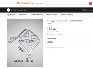

3) le porte Bagage
Le porte bagage est compatible sur les modeles de 2006 à 2015 ( boucle arrière identique )
https://www.thumpertalk.com/forums/topic/1078966-install-of-fastway-rack-by-pro-moto-billet-part-1/
LIEN ALIEXPRESS Porte Bagage WRF 450 2007-2015
Transformer son WRF en Trail  210Transformer son WRF en Trail  610
