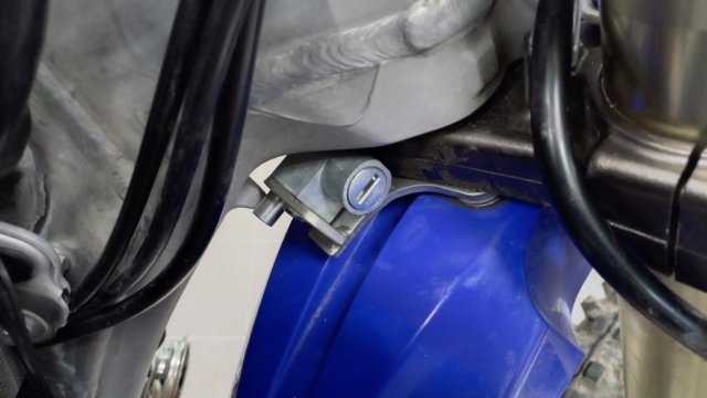

L'ancien proprio n'avait absolument rien touché depuis la livraison de la moto par Yamaha en 2013 ,
le kit compétition était installé dessus et le kit homologation dans le carton .
Mon Nouveau Trail successeur du DRZ  le WR450F 2013  Img-2028Mon Nouveau Trail successeur du DRZ  le WR450F 2013  Img-2029
Mon Nouveau Trail successeur du DRZ  le WR450F 2013  Img-2027Mon Nouveau Trail successeur du DRZ  le WR450F 2013  Img-2030
Mon premier souhait est de remettre tous les attributs permettant de circuler sans problème sur route :

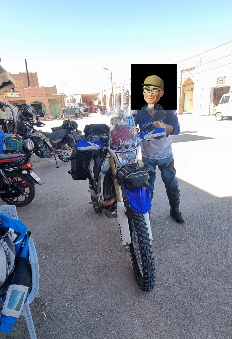

Trop drôle Mon Nouveau Trail successeur du DRZ  le WR450F 2013  5581
Cette photo me rappelle quelque chose. C'est le motard espagnol que j'ai rencontré à Rissani. Sa WRF450 avait perdu beaucoup d'huile (vis de vidange mal resserrée), il avait roulé 20kms à très faible allure pour rallier la ville et trouver de la 10-40 pour remettre près de 600ml
On aperçoit un bout de mon AJP derrière  Mon Nouveau Trail successeur du DRZ  le WR450F 2013  1f609.
Mon Nouveau Trail successeur du DRZ  le WR450F 2013  Rissan10

Normal qu’elle te rappelle quelque chose, c’est toi qui l’a prise et moi qui l’ai posté sur un groupe wathapps où y’a Kevin 😁

Ah bon tu crois   Mon Nouveau Trail successeur du DRZ  le WR450F 2013  1f609  Mon Nouveau Trail successeur du DRZ  le WR450F 2013  1f44d
