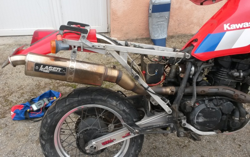

Cet après-midi, je suis allé dans le 56 prendre possession de ce 600 KLR "à remettre en route
600 klr à remettre en route Klr_110
600 klr à remettre en route Klr_1010
un nettoyage complet s'impose avant toute utilisation (embrayage, réservoir, carbu....)
après démontage des plastiques (pas une vis identique....)
600 klr à remettre en route Klr_610
les pneus et la cartouche sont les seuls éléments "nickels" ....
600 klr à remettre en route Klr_710
600 klr à remettre en route Klr_510
... mais bon, pour 350 € je ne vais pas pleurer...
Je pense en profiter pour refaire la peinture des plastiques.
Affaire à suivre.

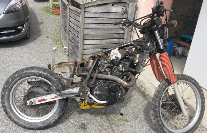

Quelques nouvelles de ma "restauration"
Après le démontage des plastiques, vidange complète (moteur, boite, refroidissement).
Retrait du cornet installé en sortie de carbu et remise en place d'une boite à air d'origine.
Pour la faire passer :  démontage de la boucle arrière
600 klr à remettre en route Klr_1410
pose de la boite à air
600 klr à remettre en route Klr_1510
Plutôt imposante la bestiole
600 klr à remettre en route Klr_1610

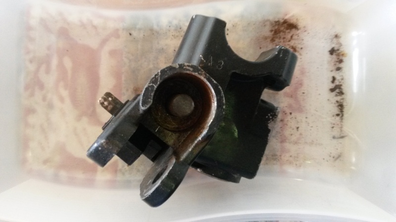

Au moment de passer à la vidange du circuit de frein avant, petit problème :  j'ai beau pomper, rien ne se passe.
Après démontage du maître cylindre, voilà ce que je vois
600 klr à remettre en route Klr_2210
600 klr à remettre en route Klr_2310
ce qu'il y a dans le bac, c'est de la rouille. Il y en a pas mal encore.
Après un bon bain de dégrippant (env. 2h) j'arrive à extraire le rondelle.
Ensuite j'alterne :  pince  pour tirer le piston, une fois bloqué : dégrippant, rendre le piston mobile avec un chasse goupille (pas comme un bourrin), recommencer jusqu'à ce que le piston sorte de lui même et voilà
600 klr à remettre en route Klr_2510
On voit l'action du liquide de frein sur le piston
600 klr à remettre en route Klr_2610
J'ai préféré commander cette pièce chez Kawa
