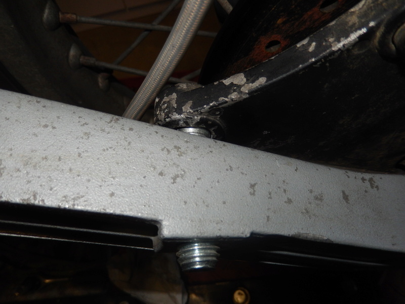

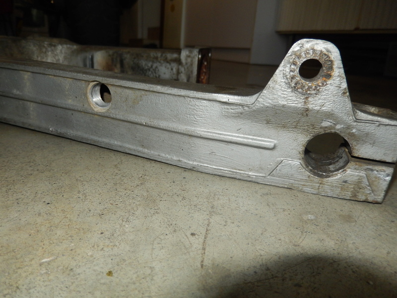

Mais l'affaire de simple est passée à compliquée ! En effet, le BO du NTX a le disque de frein à gauche, avec un goujon qui traverse le cadre et qui permet la fixation de la platine de l'étrier. Mais les BO que j'ai sont prévus pour disque à droite, intégré au pont, et donc n'ont pas le goujon de fixation de la platine. Ce goujon est vissé dans le cadre donc, et fait 16*100 avec son extrémité qui fait 14 mm de diam' (la partie qui entre dans la platine). Vous suivez là ? mr green
Quelques photos pour mieux comprendre :
Guzzi 750 NTX revenue de loin - Page 11 Dscn2548
Guzzi 750 NTX revenue de loin - Page 11 Dscn2546
Guzzi 750 NTX revenue de loin - Page 11 Dscn2547
Guzzi 750 NTX revenue de loin - Page 11 Dscn2549
Par chance, le BO reçu de Ritalie est prévu pour être usiné, c'est à dire que le bras est en alu rempli à cet endroit (les autres BO sont creux), ce qui permet de pouvoir usiner à un diamètre inférieur sur toute sa largeur. Oui parce que usiner à 15 pour tarauder à 16 au pas de 100 c'est moins simple...déjà pas standard et faut avoir le matos ! Donc, perçage pour recevoir un goujon de 12*150 avec 14 au bout pour la platine, c'est déjà plus standard clap

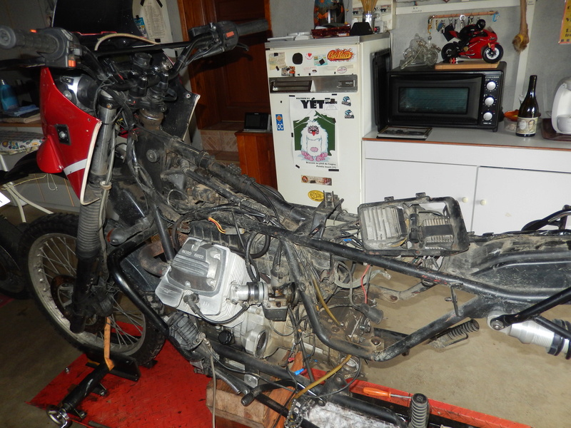

ça c'est fait...maintenant faut greffer la boite de vitesse du V75 en caisse. Pas trop de surprises, elle est compatible, donc tout va bien ! Démontage de l'ancienne explosée, vérif de la greffe et en avant :
Guzzi 750 NTX revenue de loin - Page 11 26937510
Guzzi 750 NTX revenue de loin - Page 11 Dscn2556
Guzzi 750 NTX revenue de loin - Page 11 Dscn2559
Guzzi 750 NTX revenue de loin - Page 11 Dscn2555
Guzzi 750 NTX revenue de loin - Page 11 Dscn2558
Guzzi 750 NTX revenue de loin - Page 11 Dscn2557
Voilà, encore quelques petites vérifs, réglages, fiabilisations en tous genres et elle sera bientôt prête. J'ai fait une rentaine de bornes pour voir s'il n'y avait pas rejet de greffe, tout va bien pour le moment !
