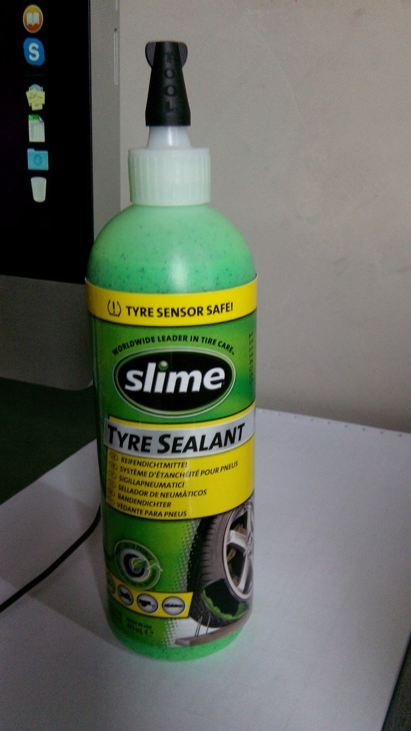

BIB OU CHAMBRE ? Img_2010
Retraité en vadrouille
BIB OU CHAMBRE ? Empty
MessageSujet: Re: BIB OU CHAMBRE ?   BIB OU CHAMBRE ? EmptyJeu 15 Jan 2015 - 7:18
BIB OU CHAMBRE ? 32765  pour les chambres à aire, le BIB seras trop faible en pression (enfin en équivalence) et tu vas ruiner tes pneus. Moi je partirais même avec des pneus pas trop orienté TT genre TKC 80.
