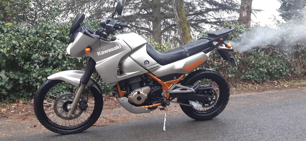

| Salut à tous, après avoir hésité avec un Dominator, avec moteur dans le sac (merci Brio), j'ai finalement opté pour un 500 KLE. J'en avais un dans le viseur, de 95 avec 45 000 kms, le vendeur Motodepot de Lyon m'a bien baladé, un coup je vends, un coup je vends plus sauf si t'es intéressé mais le tarif change car j'ai réparé 2 merdes,... bref, du blabla et il vend des bécanes à prix d'or. Elle est passé de 80 balles à 1300 en un clin d'oeil juste parce que je la regardais et l'option top case pourri en sus devenait obligatoire au final.... Grrrrrrrrrr !!! Hier soir, je tombe sur une annonce, j'envoi 3 messages (sms, répondeur, mail) le gars me recontacte ce matin, me dis qu'il a quelqu'un qui doit venir cet aprèm mais il pratique le premier arrivé/premier servi, chose que je ne cautionne pas habituellement (je prends les rdv dans l'ordre d'arrivée des coups de fils) mais bon, là ... a 8h30 , j'échangeais par SMS, à 10h j'étais dans ma caisse, gaz sur l'autoroute sous la neige, à 11h30 j'étais sur place, à 12h15, c'était chargé et 180 bornes retour sous la neige aussi ... 14h30, rentré au garage. Donc, une 2005 , type B1 grise et Or....ange, 49 000 kms, 1000 balles. Avec des factures de suivi. Kit chaine-pneu mi-vie, disques bof-bof, pas de bruit moteur une fois chaude. Les 2 pattes hautes de carénage cassées (à refaire) et les 2 clignos arrières qui font la gueule ! L'idée, comme vous.... avoir une machine un poil plus typée enduro mais acceptant la route pour aller à la piste et plus jolie... Le 300 Gas Gas est assez exclusif. J'ai vu que certain ont fait de jolie transformation. On va y aller mollo mollo car y'a pas mal de choses à faire aussi ailleurs... Suis preneur des conseils et bonnes adresses bien sur !

| Très bon plan à ce prix et bon petit cheval à tout faire... Celle de mon pote en Grèce en octobre, sabot indispensable (il aurait percé le carter avec celui d'origine), protection radiateur, ressorts de fourche hyper pro, crashbar etc.) va voir motoboxer.net  |
