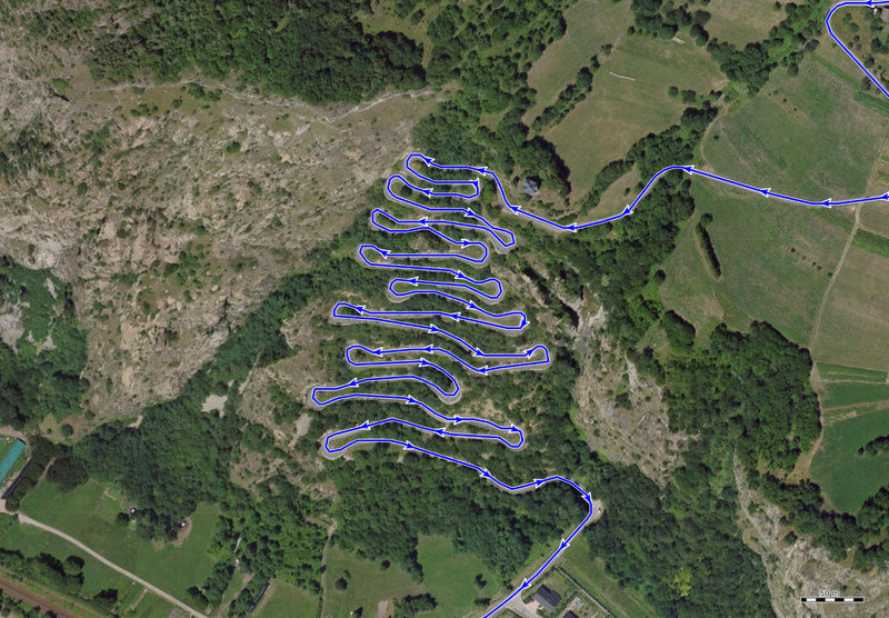

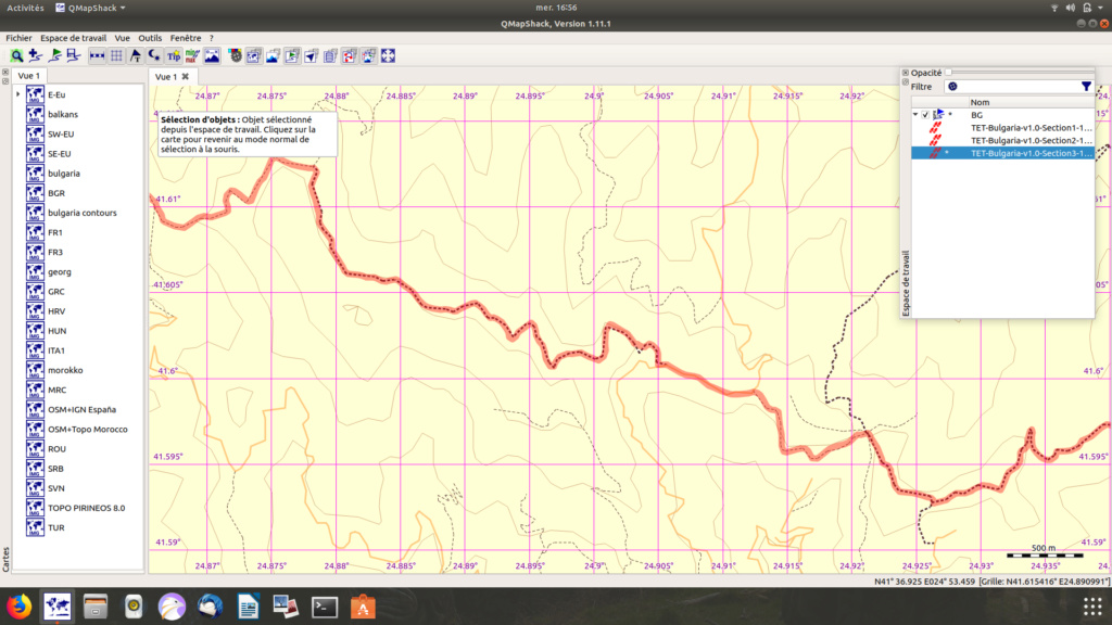

Je viens de découvrir, installer et tester QmapShack.
Enfin une vrai bonne alternative à Basecamp. Testé sous linux et windows7 . Je l'adopte et je suis en train de migrer mes données de BC vers ce nouvel outil.
Pour le découvrir jetez un regard sur cette vidéo:
https://www.youtube.com/watch?v=zcuWcNZGg38
La doc pour démarrer est ici et c'est en français:
https://github.com/Maproom/qmapshack/wiki/DocQuickStartFrench
Dans ses points forts, j'ai identifié:
- Fonds de carte multiples et que l'ont peut utiliser séparément ou 1 vue/onglet
- Je me suis fait un compte perso chez l'IGN pour avoir leur fond de carte, je peux donc zapper de IGN, Google plan, google sat, OSM, Bing...
- Le calcul d'itinéraire en 'live' lorsque l'on pose les points
- il sait faire des traces en posant des points et en traçant automatiquement entre ces 2 points
Je choisis et superpose les fonds de carte dont l'IGN ce que je faisais pas avec Basecamp
En France, je superpose IGN et OSM (traits, points sans les surfaces) et je choisis le "TYPE avec contraste" pour la carte OSM; je rajoute éventuellement la vision satellite google ou WorldSat ou HereMaps.
Au Maroc, pas d'IGN, je superpose OSM et satellite.
QmapShack sait faire des traces avec du routage à la volée lorsque l'on pose ses points sur son parcours; c'est plus sympa que les segments de droites à déposer 1 à 1
Ci-dessous des captures pour se rendre compte:

Après 2 semaines d'utilisation de QmapShack, je l'ai adopté.

suite du retex
au point
lecture tracés et cartes, modifs ( partielles )
les tracés sont parfois incomplets - vient pas du tracé vérifié sur IMAC si si  sifflote - peut être du format ou d'un maximum de points ? -
copies cartes sur montana OK
copies tracés .gpx pas toujours , la syntaxe peut coincer : majuscules, signes particuliers autres que /  , attention aux espaces .
par exemple : le TET Espagne .. très raccourci en chargement sous  QMS
Il y a beaucoup de fonctionnalités en plus de BC sur les projets, les modifs etc ( pas encore au point pour moi )
