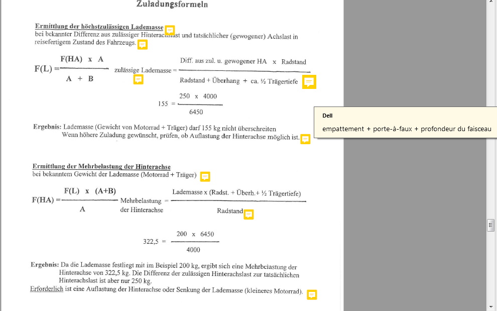

A propos des porte moto CATE, j'ai trouvé des calculs et données interressantes quand à connaitre quel poids on peut mettre sur l'essieu arrière d'un vehicule
remorque ou fourgon ou que dalle  - Page 3 Charge10
remorque ou fourgon ou que dalle  - Page 3 Calcul10
remorque ou fourgon ou que dalle  - Page 3 Calcul11
voir lien : https://www.cate-vertrieb.de/index2.htm
https://www.tola-tools.de/0-cate/CATE%20Hecktr%C3%A4ger%20-%20Technische%20Unterlagen.pdf

Salut Benjoy,
Le problème en France n'est pas le poids sur l'essieu.
Il faut regarder le poids admissible sur l'attelage, indiqué par le "S" qui figure sur la plaque d'identification de l'attelage.
J'ai reverifie dur le Hilux suite à une autre discussion et j'ai 120kgs maxi.
Si le porte moto est fixé sur le châssis du véhicule, je ne sais pas ce qu'il en est de l'homologation.😕
