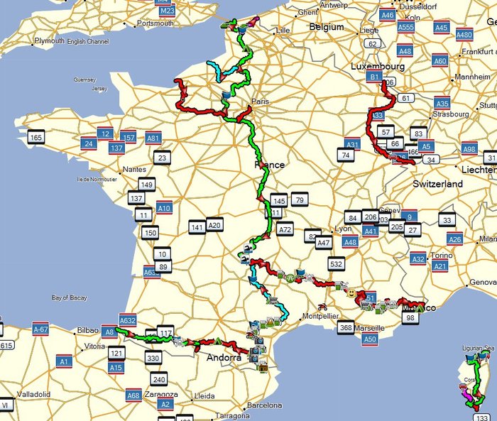

J'utilise Basecamp sur l'ordi et je vois bien les 13 sections pour la France. Dans le GPX dispo sur le site du TET, il y a donc les 13 sections et tout un tas de points, fuel, b&b, bivouac, campsite, ...
Tu as juste une trace de toute la France ? les points tu as ?
Carte sous Basecamp, j'ai volontairement donné des couleurs différentes pour voir les différentes sections.
carte topographique garmin France + Espagne + Portugal - Page 5 Tet_se10

Effectivement visible sur le site c'est une trace générale, sur le lien ci dessus ça semble être de vieilles traces.
