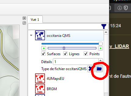

| le TYP pour QmapShack et la carte occitanie https://drive.google.com/file/d/1WQ9G0HhOMCG9MWiEZo704WHuCkNAQQqI/view?usp=sharing icones plus grosses, pistes plus visibles etc vous le choisissez comme entouré de rouge ci-dessous ![carte topographique garmin France + Espagne + Portugal - Page 3 Qmstyp10](https://i.servimg.com/u/f25/19/19/61/58/qmstyp10.png) |

- le TYP pour QmapShack et la carte occitanie
je l'ai testé sur QMS, vu effectivement les icônes plus grosses et visibles dont les barrières :-) Je me suis fait une version sans les routes nationales en rouge, car j'utilise le suivi des traces que je met en rouge rose ou bleu. Ce sont les couleurs les plus visibles sur mon ZUMO 340. Je vais donc tester cela sur ma carte de France OSM dans le GPS et sur le terrain et condition réelle de roulage. Merci pour ce travail. |

Test réalisé à l'instant, je suis déçu, je n'ai pas le même rendu de style entre la carte dans QMS et la même carte dans le fond de carte du GPS zumo: pas de barrières et tous ces autres points: chateau ruines calvaire points de vue etc... Je ne sais pas d'où cela peut provenir |
![carte topographique garmin France + Espagne + Portugal - Page 3 Empty](https://2img.net/i/fa/empty.gif) | Sujet: Re: carte topographique garmin France + Espagne + Portugal Lun 6 Mai 2019 - 20:13 | |
| tu es certain d'avoir la même carte ?
tu as bien mis le TYP dans le gmapsup.img avec le bon FID
QmapShack permet de s'affranchir de contraintes typiquement Garmin, mais si tu n'as pas scrupuleusement suivi la procédure garmin "officielle", ton GPS ne te montre que du générique.
je n'ai jamais uilisé QmapShack pour envoyer des cartes dans mon oregon, soit je passe par basecamp soit je crée le fichier image avec GmapTool. |
