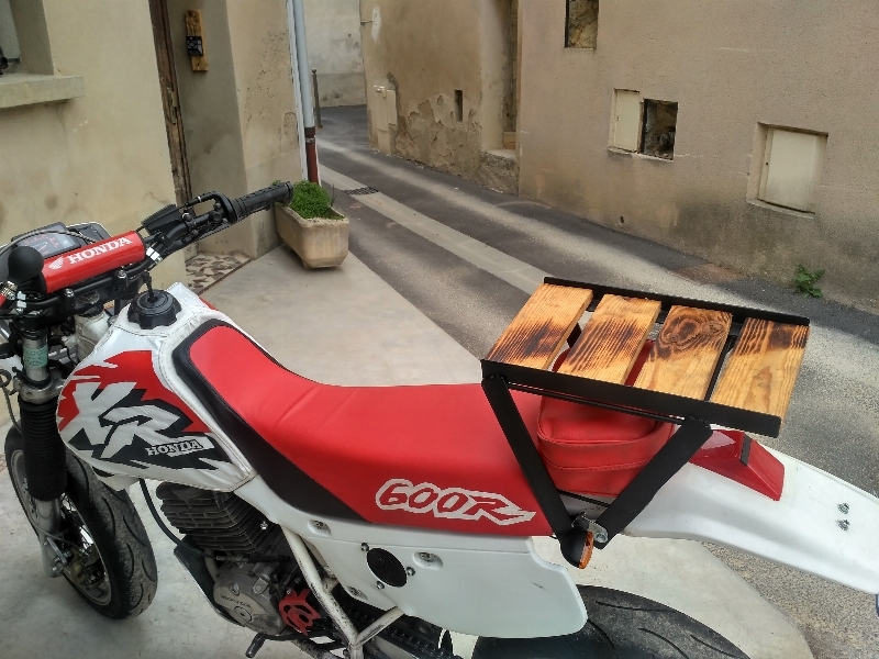

Es-ce que vous avez des idées pour faire un porte bagage arrière? Des modèles adaptables?

tu prévois plutôt un modèle de type grand raid avec possibilité de porter des sacoches latérales ou bien un simple porte-paquet ?... Dans ce dernier cas, je tiens à ta disposition une pièce de 125 XLS je crois (ou du genre en tous cas), qui devrait s'adapter sans beaucoup de bricolage. Tarif motard évidemment. clin d\'oeil

Plus de 5 kg sur l' arrière = cadre cassé ...
Faut commencer par renforcer le cadre,
ensuite souder des fixations basses.
Là, tu peux adapter un porte-valises et un porte-bagages.
J' ai fais ça sur mes 2 XR 600 et ma 400 ...

Aie, j'avais cru comprendre que la boucle était fragile... Tu as des photos/explications plus précises de ce que tu as fais? Cela m'intéresse...
Sur le 400 XR 3 voyage au Maroc en autonomie et pas de boucle cassée.
Les deux premiers sacoches posées sur la selle et le garde boue
Honda 600 XR - Page 2 Cimg2711
Le dernier avec un porte bagage et rack fait maison
Honda 600 XR - Page 2 Img_3210
Honda 600 XR - Page 2 Img_8114
Honda 600 XR - Page 2 Img_8115
Honda 600 XR - Page 2 Img_8116

Pour la boucle pas cassée, t' as eu du bol ...
Nan : t' as mis des renforts pour le porte-valises, sur la 400, c' est suffisant si on charge pas trop.
Pour la 600, ça aurait cassé ...

Y10000km c’est pas du bol. On charge pas comme des mulets mais autour de 20kg je dirais
Les renforts c’est juste cette année mais cette année j’avais en plus la batterie solénoïde et régulateur à gauche derrière la plaque
C’est vrai pour le pot mais il est d’origine 20 ans de tt
J’ai fait un cr sur la fabrication voir rubrique mécanique

Vous parlez des renforts latéraux ou sous la boucle ?

Bon ces deux derniers matins j'ai commencé un peu plus tard, donc j'ai fais avec les moyens du bord; Mes parents étant dans la viticulture, je me suis tout naturellement fourni en piquets de vignes...
On ne se moque pas happy. Finition et quelques points d'accroches à faire. L'idée étant que ça soit rapide: Les deux vis sur le côté, et une vis se piochant sous la sacoche de selle. Pour pouvoir y sangler mon petit sac de 30l sans abimer ma sacoche ni me gêner.

Au fait, je vous avais pas montré la " TERASSE" que je m'étais fais pour mon petit trip en supermotard dans l'année, disons que là j'ai essayé de faire un peu plus consensuel smile

Non mais c'est une grosse connerie le truc que j'avais fabriqué. Mais si je pose le sac sur la sacoche ça me l'abime...
