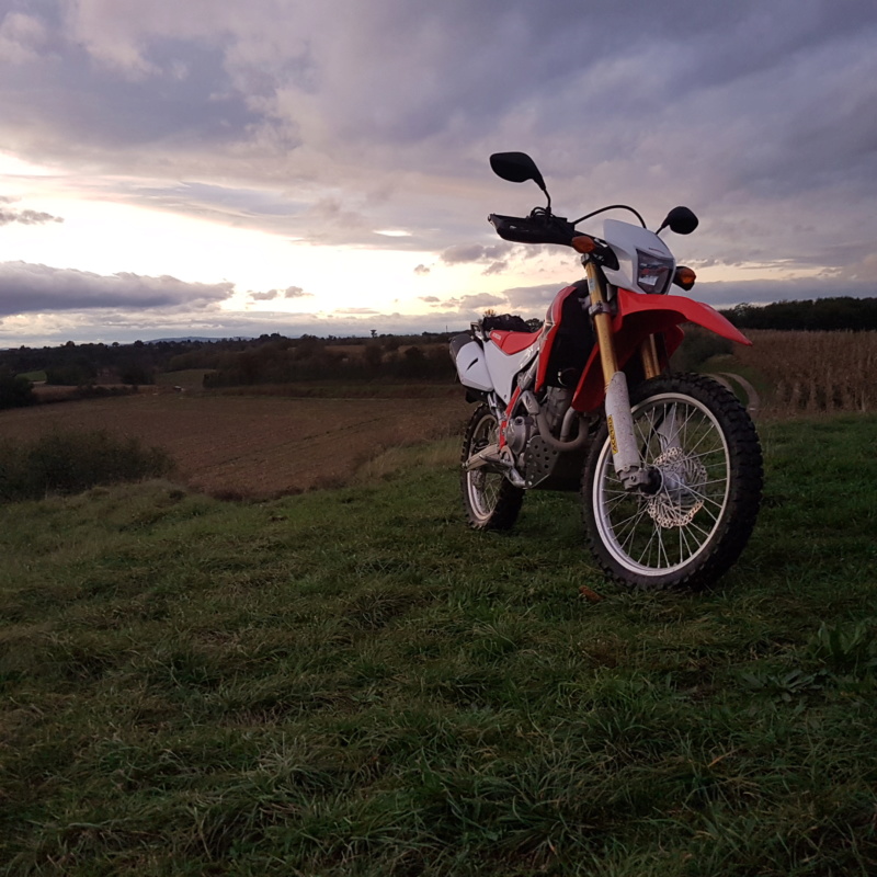

Petite balade dimanche aprés la pluie du week end.
Petits travaux sur ma CRF L 250 20191116
