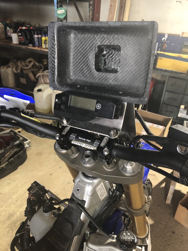

Réalisation
-porte compteur et GPS
-porte sacoches cavalières
Le tout en alu
Reste à arrondir les angles du support bagages
et peut être une couleur en thermo laquage
Prép Yamaha 250 WRR 2013 Img_1213
Prép Yamaha 250 WRR 2013 Img_1214
Prép Yamaha 250 WRR 2013 Img_1215Prép Yamaha 250 WRR 2013 Img_1218
Prép Yamaha 250 WRR 2013 Img_1216
Prép Yamaha 250 WRR 2013 Img_1217

la partie en alu sur l'arrière de la moto, n'est-elle pas trop lourde?

4 kg en 6mm
la moto a perdu 4,5 kg lors du changement de pot ...sifflote

Du doit pouvoir faire des usinages sur cette plaque (6mm c'est plus de la tôle ^^) pour gagner encore un peu de poids sans perdre en rigidité.
T'a accès a une plieuse?

C'est clair, tu peux largement l'ajourer pour baisser de moitié.
Par contre ça fait large ducoup.

Ecoute ça fait plus large sur la photo qu'en réalité
je crois qu'on est à 300 mm (largeur de la plaque renforcée des sacoches)
Pour Ardaan
oui bien sur pour la plieuse mais méfiance des allégement
je vais en parler à mon pote mais on n'est pas dans le sens du métal (pas aux dimensions dans l'autre sens)
Je vais bien réduire les pintes déjà puis peut etre faire à la scie cloche des ouvertures sur le dessus
Sinon c'est super simple à virer, 4 vis allen et le U est déposé c'est ce que je voulais aussi...

Un brin...tranchant ton support alu pour valises, même avec les angles arrondis. En cas de gamelle, ça pourrait t'occasionner de sérieuses blessures. Maintenant, ce n'est que mon avis. A toi de voir.
