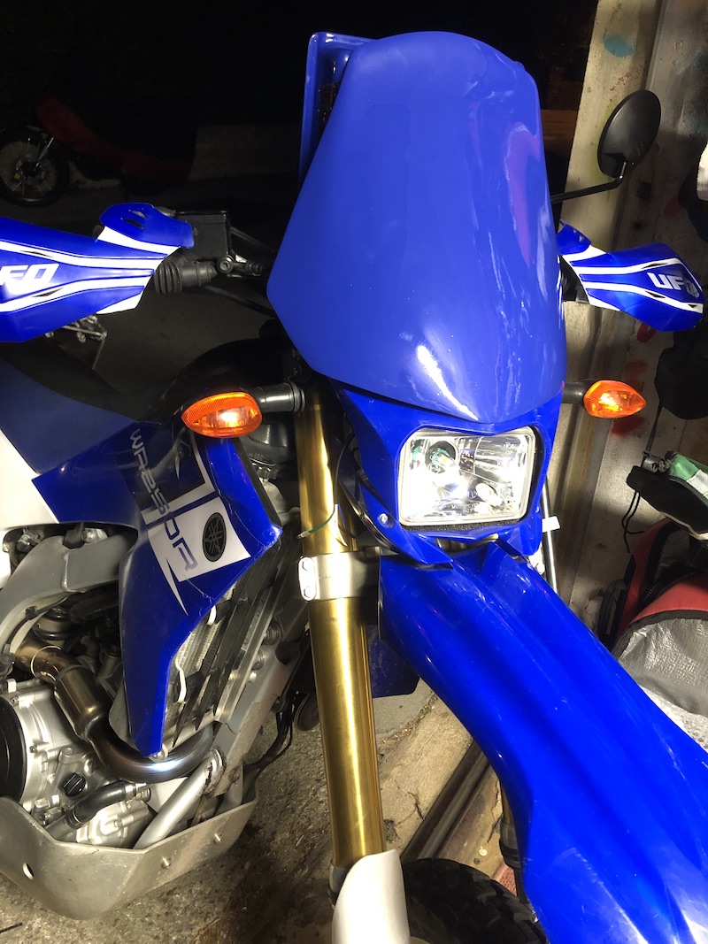

Dernière photo avec le saute vent posé et peint
ma p'tite prépa est terminée
place au roulage mais avant je vous liste les opérations réalisées
pour le partage... bien
- pose du kit Athena 290 (ne pas utiliser le joint d'embase et les connectiques du boitier
  fournis, ils sont pas de bonne qualité pour l'un et peu pratique pour l'autre)
- pose d'une ligne FMF et 4 kg de gagnés. alors peut etre pas la meilleur idée
  de choisir cette marque us, l'ensemble cogne à 96 db... On nous réalise un db killer adaptépour normalement tomber à 92.
-Après avoir retirer AIS, la sonde et Exup pose fiche évitant les erreurs sur l'injection
réalisation d'une pièce pour boucher le trou laisser (près de la sortie échappement à gauche )
après avoir retirer la durite rigide chromée.
https://www.ebay.fr/itm/O2-Oxygène-Lambda-Capteur-Eliminator-pour-Yamaha-Wr-250-R-X-2008-2015/222514881745?ssPageName=STRK%3AMEBIDX%3AIT&_trksid=p2057872.m2749.l2649
https://www.ebay.fr/itm/EXUP-Servo-Eliminator-Emulator-for-Yamaha-WR250X-WR250R-V-Max-Raider-Free-Ship/252980766512?ssPageName=STRK%3AMEBIDX%3AIT&_trksid=p2057872.m2749.l2649
vidéo montrant la suppression de AIS et Air box flapper
https://www.youtube.com/watch?v=WFTOrxg_B6w&list=PLxPWEfuDLyaMtKQXNEgobW09xat_Be9JG&index=13&t=24s
-A l'achat l'ancien proprio à fait un super sabot moteur et protection maitre cylindre frein arrière
-pose une H4 à led super efficace et suffisante, pas besoin des feux additionnel
https://www.fxmotors.fr/fr/accueil/pieces-moto/electricite/kit-led-r3000-rtech
-pose d'un guidon en 29 surtout pour supprimer la barre transversale limitant la lecture de mon nouveau support compteur/gps
-réalisation d'un porte sacoche et bagage en aluminium très simple et multi usage (siège, mini établi , porte bagage)
-réalisation à partir d'un pare brise de Mash advenue d'un saute vent en carbone pour protéger des projections divers les prises usb de autre...
-pose de gripster
-pose d'un réservoir de 12 L IMS
-réalisation support alu pour y fixer le compteur origine et GPS Garmin outlander
Voilà mon récapitulatif
place au roulage rodage !
Prép Yamaha 250 WRR 2013 - Page 3 Img_1313
Prép Yamaha 250 WRR 2013 - Page 3 Img_1314
Prép Yamaha 250 WRR 2013 - Page 3 Img_1315
