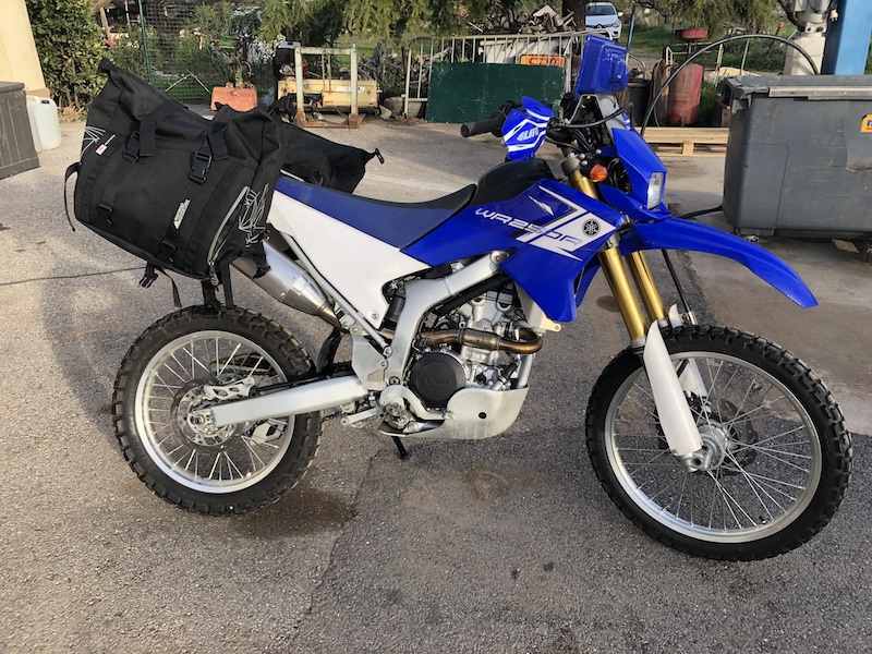

La largeur de la tôle correspond à celle des passants des sacoches
Prép Yamaha 250 WRR 2013 - Page 2 Img_1219
Sympa le garage, un avion un jet à bras, une moto, des pneus de quad... peur peur peur

Jundy a écrit:
   double V tout n'est pas à moi ...

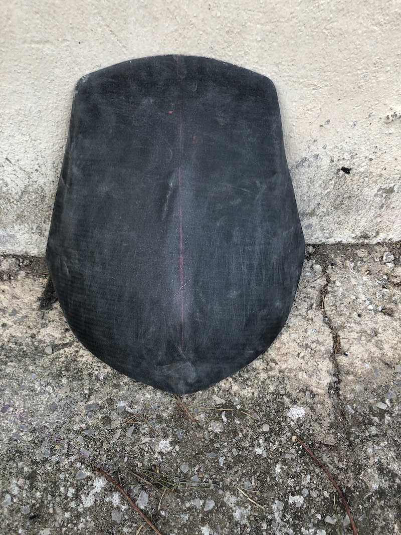

Suite presque fin
-ajustage de la taille et arrondi des angles
-divers perçage pour faire passer du bout de 6 mm qui
servira aux attaches sacoches.
Prép Yamaha 250 WRR 2013 - Page 2 Img_1220
Prép Yamaha 250 WRR 2013 - Page 2 Img_1221[url=https://servimg.com/view/14179922/424]Prép Yamaha 250 WRR 2013 - Page 2 Img_1222
Prép Yamaha 250 WRR 2013 - Page 2 Img_1223[/url]

Ne rien jeter !
Un pare brise de 400 Mash fissuré

Dernière pièce de ma p'tite prépa avant roulage
le saute vent /  protections projections directes
moulé sur le pare brise de ma Mash.
Prép Yamaha 250 WRR 2013 - Page 2 Img_1311
Prép Yamaha 250 WRR 2013 - Page 2 Img_1312
Jundy
Jundy
Messages : 715
Prép Yamaha 250 WRR 2013 - Page 2 Empty
MessageSujet: Re: Prép Yamaha 250 WRR 2013   Prép Yamaha 250 WRR 2013 - Page 2 EmptyMer 12 Fév 2020 - 11:20
C'est quoi le matériaux utilisé ?
