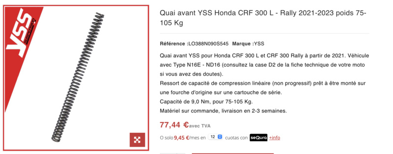

Hello la bande,
Tapnet et moi sommes décidés à acheter le ressort de chez Emobex le ressort suivant pour le 300 CRFL.
Modifs et accessoires Honda 300 CRF-L - Page 19 Captur18
Les frais de ports sont assez cher  28 euros , on peux faire une commande groupée puis ensuite on passe par LBC pour faire baisser les frais de port  (à deux ça passe à 16 euros).c'est les mêmes frais pour plusieurs ressort.
Si vous êtes partant , vous m'écrivez en MP
A vous de nous dire
Paul

MessageSujet: Ressort pour fourche Avant Emobex   Modifs et accessoires Honda 300 CRF-L - Page 19 EmptyVen 20 Oct 2023 - 23:13
https://emobex.com/cartuchos-y-muelles-suspension-delantera/muelle-delantero-yss-honda-crf-300-l-rally-2021-2023-75-105-kg
