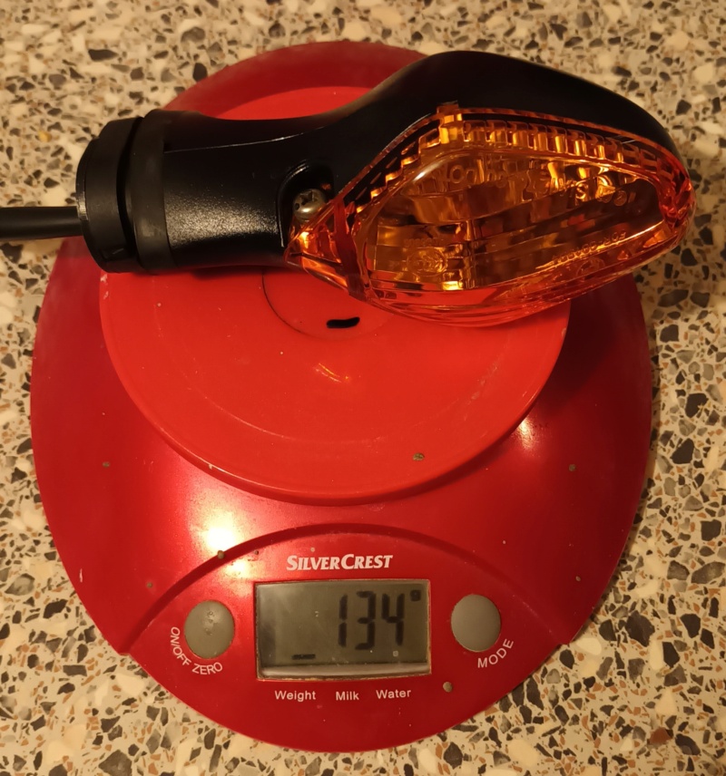

Pour les cligno LED, je n'ai pas fait dans l'exotique, j'ai pris les mêmes que sur les autres Honda
Ma CRF300L 2023 est arrivée! - Page 2 20230720
version LED avec la petite homologation E13 dans le cercle, encore merci Ali d'en proposer aussi avec le caoutchouc et la visserie de fixation...
https://fr.aliexpress.com/item/1005005279941127.html?spm=a2g0o.order_list.order_list_main.77.10fa5e5bOaOpyg&gatewayAdapt=glo2fra
Ma CRF300L 2023 est arrivée! - Page 2 20230721
encore 300g de gagné sur les 4, toujours ça de pris!
Ma CRF300L 2023 est arrivée! - Page 2 20230722
par contre, il faut changer le relais à 3 bornes qui se trouve à droite de la batterie par un modèle électronique qui gère les LED sinon ça ne clignote pas à la bonne fréquence.
je ne vous met pas tous ça car avant même de finir ce bricolage, j'ai changé les cligno LED par d'autres à LED aussi mais montés sur caoutchouc beaucoup plus souples et sur tout à défilement comme sur les Audi, la classe  double V
