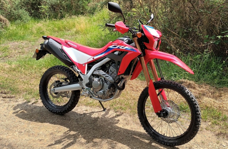

Premières impressions sur cette CRF300L by Ishirō Honda:
- la prochaine fois je prendrai l'option frein!!! j'espère que c'est du au rodage car ça ne freine absolument pas ce truc surpris je m'étais dit que ça allait enfoncer la fourche de 25cm mais même pas, on oublie le supermot!
après faut dire que mes seules références sont assez extrêmes (mais à l'opposé)
grosse fourche de 48mm, étriers et disques de ouf... le truc ou tes plombages finissent dans la mentonnière avec un seul doigt!
Ma CRF300L 2023 est arrivée! Crf_3011
- il marche bien ce petit moteur!
un mono de 286cc, 27cv, ça doit pas être violent...
et bien non, c'est pas violent mais... il est très volontaire je trouve.
rien qu'au bruit de l’échappement d'origine, tu sens qu'il a du couple ce truc.
J'avais essayé le 300 de la Voge pour me rendre compte de ce que pouvais donner une si petite puissance et franchement le moteur de cette Honda est bien plus agréable que celui de la Voge (pas la Rallye mais le roadster qui était dispo) et ce ne sont que ces premiers Km de rodage...ça promets!
j'ai roulé tranquille entre 4000 et 5500 pour faire un rodage qui va bien, le moteur ne doit pas forcer en sous-régime ni grimper trop haut, faut donc jouer de la boite qui au passage est ultra douce tout comme l'embrayage, le poids de la botte fait tout le boulot, comme le levier d'embrayage qui s'enfonce sous la pression de l'auriculaire, 8 grammes de pression et c'est bon!
Quoi d'autre; 50km de bitume puis je suis quand même allé dans les bois histoire de...
une première pour moi et surprise (les vieux briscards vont se foutre de moi) le chemin carrossable devient de moins en moins carrossable... la bande d'herbe entre les 2 traces de roues est de plus en plus haute... il n'y a plus qu'une seule trace de pneu... et ce n'est pas un pneu de bagnole... putain c'est plus que de la terre, des trous et des cailloux... je fais comment moi avec ma moto toute neuve??? affraid
et bien les gars, elle passe partout cette petite Honda, les ronces, les branches en travers, les trous... ça passe super bien, le moteur enroule tranquille sans jamais caler, c'est un régal!
Par contre, je confirme que la version 2023 est bien livrée avec des protèges mains, certes basique qui ne supporterons pas les premières pelles mais ils m'ont bien protégés des branches et des ronces!
Faut vite que je mette un sabot aussi... un AXP ou un Acerbis suffirait??
Bon j'ai terminé les 100 Km de ce 1er jour en CRF sur du chemin carrossable parfois assis (ça passe crème) parfois debout histoire de hausser le ton et là franchement... l'avant se contrôle facile avec ce guidon droit hyper large tout comme l'arrière avec ce poids plume! ça glissouille des 2 bouts gentiment et on se fait vraiment plaisir ... juste l'envie que le rodage se termine histoire de voir ce qu'il y a au dessus de 5500 pour arsouiller encore plus dans les chemins. bref, elle promet cette petite CRF300L Ma CRF300L 2023 est arrivée! 212926

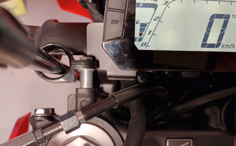

Mes premiers bricolages seront donc de rallonger la béquille et de décaler cette durite de frein

J’ai essayé de reproduire ton angle de vison. Soit tu es très très grand, soit tu as de tout petits bras 😄. Il faut que je me positionne au plus près du réservoir pour me rapprocher de ta vue.
Pourquoi tu veux rallonger la béquille ? Si la moto est moins penchée, elle est plus haute à enjamber, non ?

Soit... les durites de frein avant de nos motos n'ont pas tout à fait la même position clin d\'oeil
c'est plutôt ça le hic car je mesure 1,77m avec des mains qui arrivent vers le milieu de la cuisse, ce qui me parait normal au regard de tous les fils de cow-boys que j'ai vu et qui pouvaient dégainer le Colt Peacemaker tranquille  happy

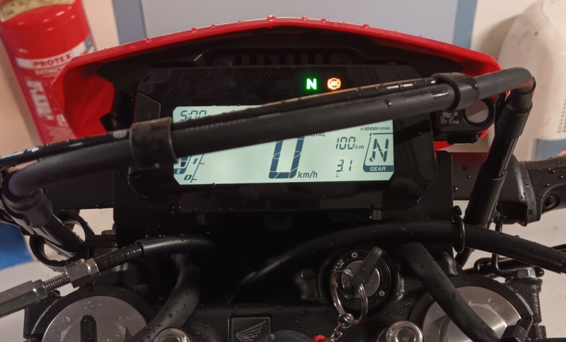

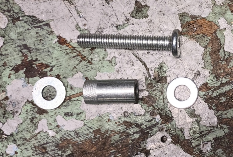

- fallait vraiment que je puisse voir ce compte-tours, surtout pendant le rodage!
j'ai bricolé une entretoise avec une espèce de cylindre métallique qui rouille pas et une vis au pas M6.
l'entretoise fait 15mm de long, je pense qu'il était possible de monter à 20mm de long avant que la durite de frein ne touche le support métallique du cligno gauche mais je n'avais pas de vis assez longue en stock...
à gauche la vis d'origine
Ma CRF300L 2023 est arrivée! 20230610
le filetage dans l'entretoise prête à confusion, le diamètre intérieur est supérieur à du M6, ça glisse comme papa dans mam..
la vis, une rondelle, le guide durite en plastoc, une autre rondelle, l'entretoise de 15mm
Ma CRF300L 2023 est arrivée! 20230611
ça y est, je vois enfin le compte-tours!

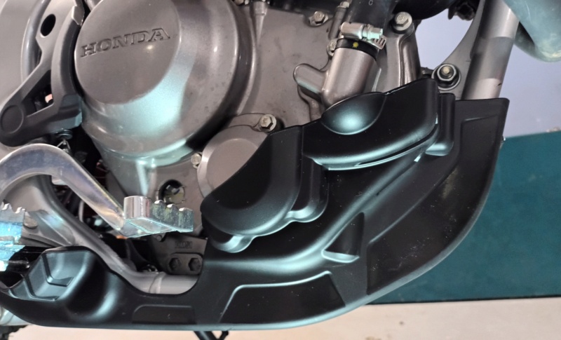

bon, 2ème bricolage: le sabot
un Acerbis choppé sur LBC à 40 balles neuf et livré; je prends!

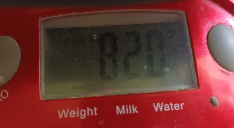

je l'ai pesé:
Ma CRF300L 2023 est arrivée! 20230614

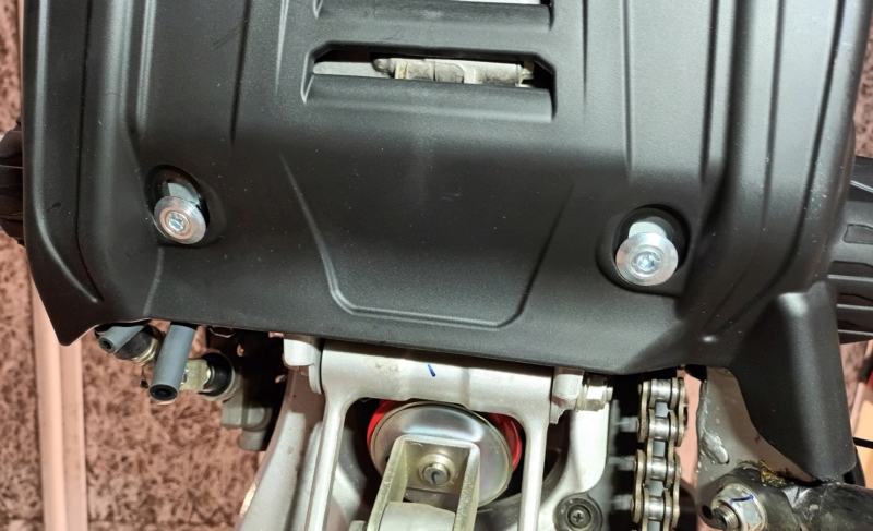

4 vis et 4 rondelles livrées avec et voilà le résultat
Ma CRF300L 2023 est arrivée! 20230616
j'aime bien ce coté "moulé" sur les formes du moteur
ça devrait suffire pour mon usage
Ma CRF300L 2023 est arrivée! 20230617

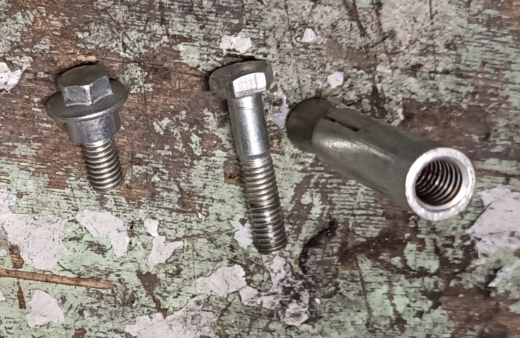

juste une remarque; les vis/rondelles du dessous ne tombent pas pile-poil au niveau des trou, j'ai beau eu taper aussi fort que je suis bête...rien à faire!
au prochain démontage...vue qu'il faut démonter pour accéder à la vis de vidange car le trou prévu à cet effet ne tombe pas en face la vis sur ma CRF 2023...?!?
Je commencerai par les vis du dessous voir si ça change quelque-chose.
Ma CRF300L 2023 est arrivée! 20230618
et oui, faut démonter pour la vis de vidange car il y a un regard mais...pas en face de la vis de vidange qui est plus sur le coté... c'est ballot Acerbis!
Ma CRF300L 2023 est arrivée! 20230619

Tu es sûr que c’est le modèle prévu pour notre moto ?

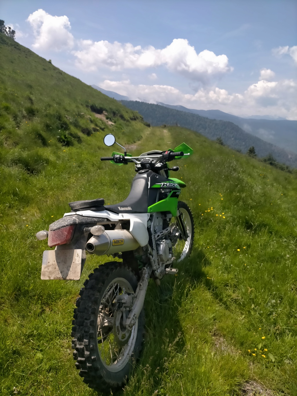

Salut, bel achat, et cela confirme ce que m'avait dit le concess Honda de Tarbes sur les délais de livraison pour le CRF300L, il a eu des clients qui ont carrément annulé leurs commandes à cause ce cela....
N'en demeure pas moins que c'est une chouette petite bécane...
