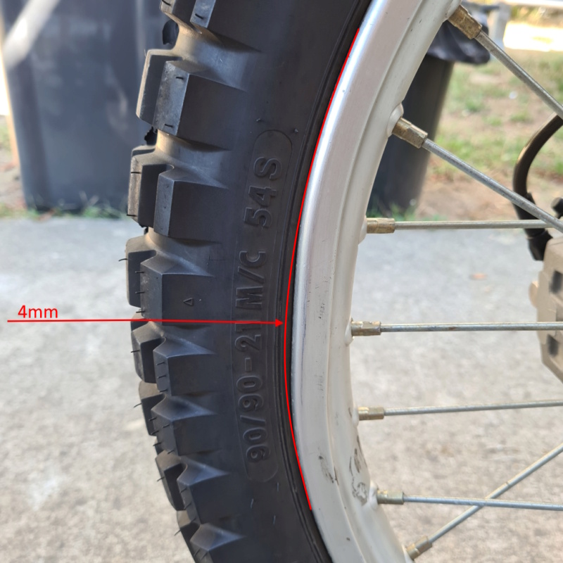

Hello,
Ma jante DID 21x1.60 a un petit plat que j'aimerais faire redresser et dans la foulée vérifier voile et rebond.
Ben, c'est pas gagné dans la région toulousaine.
A priori, les réparateurs officiels ne font que de la jante à bâtons.
Même si je trouve une bonne jante, pas sûr qu'ils fassent un rayonnage.
Auriez-vous des bonnes adresses/expériences à ce sujet ? Redressage/rayonnage roue avant 25482

Le problème n'est pas le rayonnage mais le pet...
Redressage/rayonnage roue avant Pj-pet10

MessageSujet: Re: Redressage/rayonnage roue avant   Redressage/rayonnage roue avant EmptyVen 6 Oct 2023 - 19:11
J'ai essayé de redresser une jante Excel .....même en chauffant il faut y aller comme une brute, j'ai amélioré mais pas réussi à redresser complétement. La tienne est peut-être moins rigide, faut essayer. Après c'est pas un drame non plus sur ce type de brêle.
