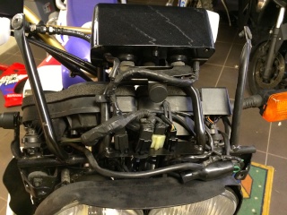

Le démontage ; carénage facile, des vis cruciforme puis repérage du passage de câbles
Ma BBR et son évolution Img_0921Ma BBR et son évolution Img_0922
Ma BBR et son évolution Img_0923
La on voit la torsion au niveau du clignotant droit
Ma BBR et son évolution Img_0924

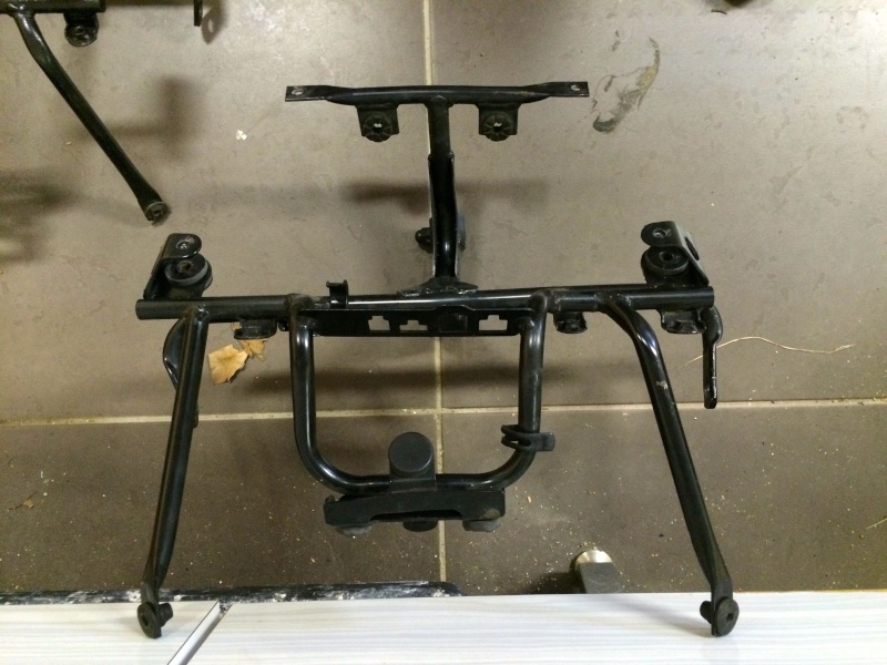

Décapité on comprend mieux la légèreté de l'engin, simple et efficace. Le démontage des feux et TBD se fait tout seul, le tout en 15min.
Ma BBR et son évolution Img_0925
L'araignée était tordu un peu partout, clignots, TBD, support de connecteurs...A côté, la nouvelle.
Ancienne                                                     Nouvelle
Ma BBR et son évolution Img_0928Ma BBR et son évolution Img_0927
Un coup d'anti-rouille et hop remontage.

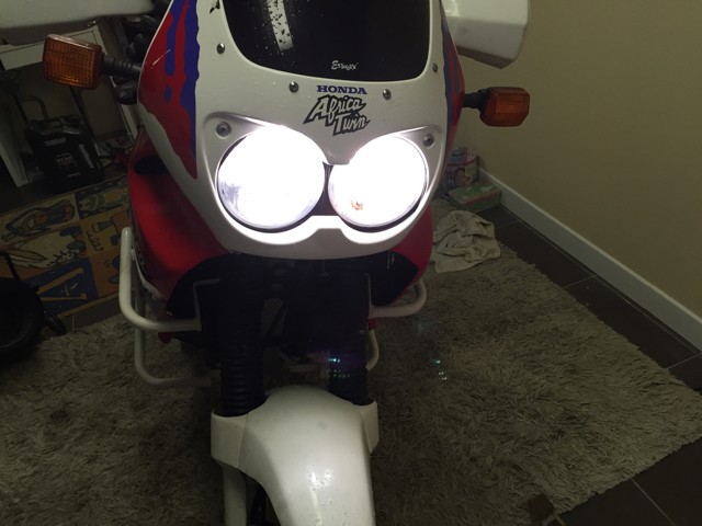

Le tripmaster ne fonctionne pas même après démontage du boitier et vérification connectique :(
Je profite de l'opération pour remplacer les ampoules TDB (j'y voyais que dalle) par des leds (http://www.ledperf.com) et les H4 d'origine par des H4 Philips Vision, ça pète mieux  8)

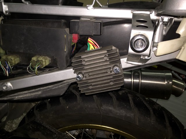

Puis, remplacement du régulateur qui a flashé (défaut Honda...:roll:) par du chinois à 25€, du coup j'en ai pris 2 histoire d'assurer le coup...et ben ça tient depuis un moment !
Ma BBR et son évolution Img_2237

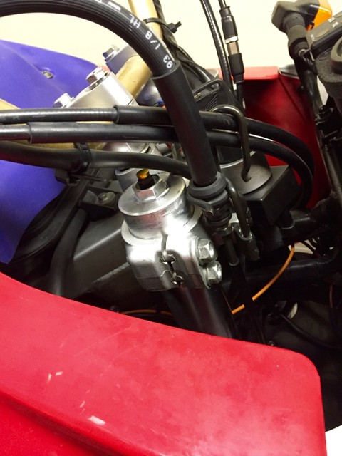

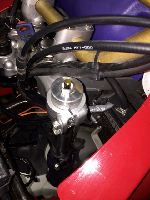

Enfin, modification de la fourche (trop molle et position de conduite trop en avant) : mise en place de clapet ad-hoc réalisé par un ingénieux du forum ATOC et de prolongateur de fourche.
Pas de photo des clapets mais des prolongateurs oui happy
Ma BBR et son évolution Img_2236
Ma BBR et son évolution Img_2238
Maintenant j'ai l'impression d'avoir une vrai fourche cheers tout en gardant l'aspect d'origine...mais la position de conduite c'est pas encore ça, je pense que la hauteur du guidon et son cintre ne ve va pas...à suivre
