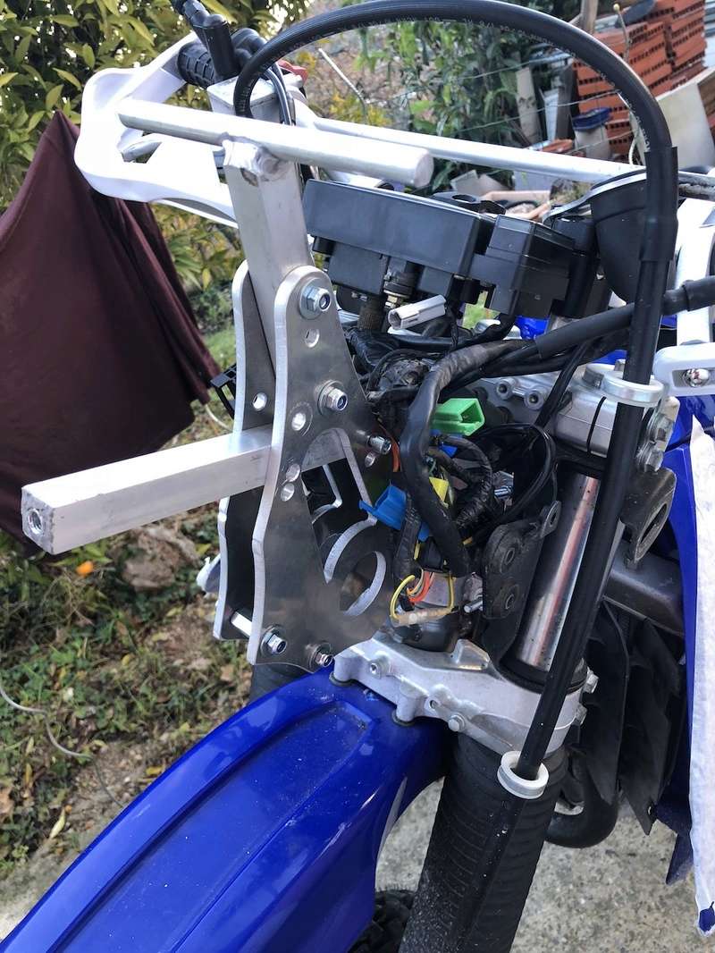

Je commence par un montage à blanc :
L'idée sympa est qu'il n'y a pas besoin de souder quelque chose au cadre. L'araignée est fixée de cette façon :

L'araignée en intox est assez lourde. Je décide de la faire en carbone..
Fabrication d'une plaque de 5mm, puis découpe...
Carénage "Rallye" pour DRZ (ou autre...) 1411Carénage "Rallye" pour DRZ (ou autre...) 1511
Assemblage... J'ai choisi des "papillons", pour le coté pratique smile

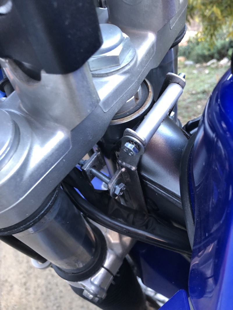

J'en profite pour protéger d'avantage le cadre du support de fixation...

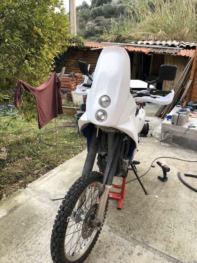

On va s'occuper maintenant de l'intérieur tout moche happy
En même temps je vais découper le haut du fairing, et fabriquer une petite bulle maison, à partir de plexy qui traine et d'un décapeur thermique...
Fabrication d'un patron en carton...
Carénage "Rallye" pour DRZ (ou autre...) 2111
Essais..
Carénage "Rallye" pour DRZ (ou autre...) 2210Carénage "Rallye" pour DRZ (ou autre...) 2310
Découpe sur un morceau de plastique..pour servir de moule pour une version en carbone...
Carénage "Rallye" pour DRZ (ou autre...) 2410
Ajustements.. C'est pas trop mal. Découpe et pose de la bulle...
Carénage "Rallye" pour DRZ (ou autre...) 2510Carénage "Rallye" pour DRZ (ou autre...) 2810Carénage "Rallye" pour DRZ (ou autre...) 2910Carénage "Rallye" pour DRZ (ou autre...) 3010

Après plusieurs essais routiers, ajustements.. Apprêt et peinture blanche...
Carénage "Rallye" pour DRZ (ou autre...) Img_0611
Finalisation et pose d'autocollants...
Carénage "Rallye" pour DRZ (ou autre...) Img_0614Carénage "Rallye" pour DRZ (ou autre...) Img_0612Carénage "Rallye" pour DRZ (ou autre...) Img_0616Carénage "Rallye" pour DRZ (ou autre...) Img_0610Carénage "Rallye" pour DRZ (ou autre...) Img_0613Carénage "Rallye" pour DRZ (ou autre...) Img_0615Carénage "Rallye" pour DRZ (ou autre...) Img_0620
Et le tableau de bord ressemble à quelque chose de sympa. Fabrication d'un petit support pour GPS ou téléphone...
Je rajouterai peut être une couche de vernis sur l'habillage intérieur.. Ou je laisserai brut...

Pour mon info personnelle tu as une idée du poids de l'ensemble? Il y a bien près de 40 cm (à vue de nez) sur la longueur totale en déport avant ...
La fourche retrouve ses butées d'origine ou ça vient taper sur la bride qui maintient l'ensemble ?

Ce n'est pas très lourd. Je dirai 7-8 kg grand max, mais je vais le peser smile
La fourche conserve sa course d'origine.
Elle entre donc en contact sur les butées d'origine.
Pour déplacer la partie électrique, j'ai du rallonger certains câbles.

Super travail
Si j'ai le temps je m'inspirerais bien de ton attache à la colonne de direction
Dommage que tu sois si loin pour venir observer en direct

Le rendu est vraiment super sympa tu bricoles bien!
Pour la fixations, je vois que tu en as 2 dans la tete de fourche horizontal qui se reprennent sur tes plaques de carbone et 2 fix sur les ecopes latérales de chaque coté du reservoir. C'est tout?
Il y en as une 5ème sur le carré qui fait comme une corne?
