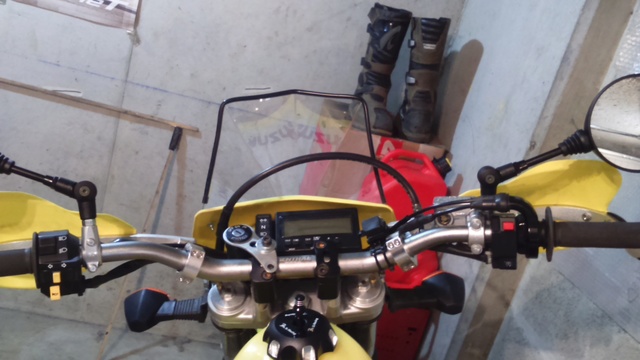

Je te conseille plutôt de la fixer sur le casque pour éviter au maximum les vibrations
Les modifications de nos DRZ S et E Img_2910

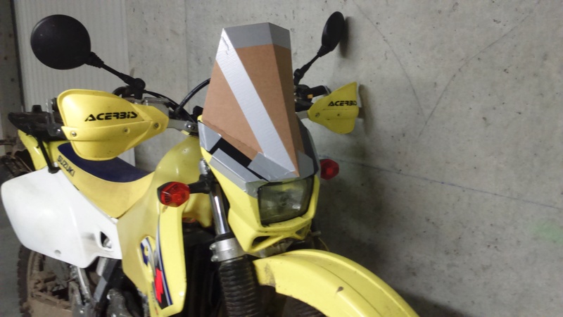

saute vent pour DRZ
La hauteur du saute vent est ajustable ( de 30 a 40 cm )
Celui ci va faire 35 cm en partant du phare jusqu’à l'autre extrémité
http://www.adventureridingnz.co.nz/forums/topic/dr650-6-windscreen/
Les modifications de nos DRZ S et E Capt3310
Les modifications de nos DRZ S et E Dsc_4815
pour ma part
je test avec une hauteur de 30 cm ( au lieu de 35 cm de mon modele carton )
J'ai tracé , coupé , il reste a plier le Makrolon et là ...  carton rouge , le makrolon c'est dur a plier ! ( a froid )
Je vais faire des test a chaud , mais dur dur pour le moment

ça y est c'est plié !
Donc pour le plier le Makrolon , il faut le chauffer avec une décapeur thermique.
Et là ça va beaucoup mieux ^^
Donc voici ma bulle faite a 30 cm avec une extension amovible de 8 cm .
Je vais faire des tests cette aprem en roulant , je vais voir ce que cela donne .
( je pense que se sera idem a mon model en carton lol )
Pour la petite série , j'y réfléchi mais pour l'instant pas le temps .
double V Pour 20 € je trouve que ça le fais bien cligne
