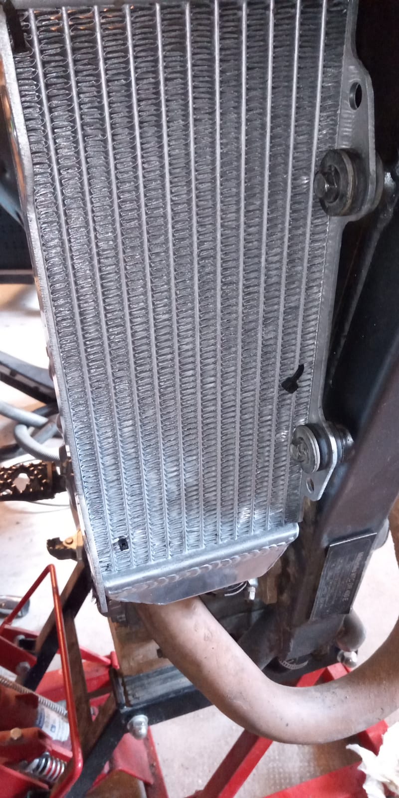

| Je sais pas vous, mais perso, je tombe beaucoup avec ma DRZ ! A force de changer les radiateurs par des copies chinoises parfaites Version E : https://www.aliexpress.com/item/32791397844.html?spm=a2g0s.9042311.0.0.58d14c4dzCvrcy Version S : https://www.aliexpress.com/item/32791570317.html?spm=a2g0o.productlist.0.0.24d659ddroQrTp Je suis parti en quête d'un renfort pour éviter d'écraser les radiateurs et de provoquer des suintements, ruptures ou plus simplement une perte d'efficacité. L'idée est de ne pas se retrouver avec une panne immobilisante quand on est loin de chez soi. J'ai un réservoir IMS 15litres donc une belle surface pour enfoncer le radiateur. J'ai pris un carré de 60x60mm Ep. 3mm découpé un U pour se positionner sur le cadre puis un profilé carré de 16x16mm Ep 1,5mm de 400mm, soudé sur le U central (attention, il y a un décalage de 4 mm entre le coté gauche intérieur du réservoir et le droit). Dans le profilé carré, deux plein de 12x12mm que j'ai taraudé en M6. Deux entretoises nylon au tour de 15mm d'épaisseur. Et voila le résultat. A vérifier que c'est efficace dans le temps et que le cadre ne subit pas trop les vibrations    |

| Débrouille deuxième édition ! Ventilateur pour DRZ E La version E est dépourvue de ventilateur, sonde de température et de calostat Voici une proposition de montage : Ventilateur automobile ou quad à travers le radiateur avec des colson (20kkm comme ça et pas d'ailettes e radiateur déchirée) avec un thermistor passif se déclenchant à la température de 90° et mode NO (normalement ouvert). Pas d'électronique. Sur la DRZ S, la sonde est à l'entrée du deuxième radiateur (L'eau va d'abord dans le droit puis le gauche). Le manuel indique 95° pour le déclenchement sur la S Sur la DRZ E, l'eau va dans les deux radiateurs en même temps puis retourne à la pompe. J'ai fixé arbitrairement la valeur de 90° pour le déclenchement du ventilo. Dans la pratique, il se déclenche dans des parties plutôt technique ou on sollicite beaucoup le moteur. Ca me va ! Je roule pour aller loin donc je préfère la sécurité long terme Thermistor : https://www.aliexpress.com/item/32956060299.html?spm=a2g0s.9042311.0.0.27424c4dlgciSW Ventilateur : https://www.aliexpress.com/item/32238502578.html?spm=a2g0s.9042311.0.0.27424c4dPR4sSf    |

| Champion du monde mon Flo  Ça, c'est de la bidouille de compet  Elle est magnifique cette DRZ-E, une sacrée bonne base Par contre, si tu avais gardé son réservoir translucide, tu aurais peut-être eu moins de problèmes Oui, je sais, c,est le même modèle _________________ Le lien vers le blog  |
