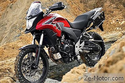

| bonjour pour la roue de 21" sur le cb500x , les anglais ont essayés et la roue venait taper le radiateur... a moins de mettre une fourche tres longue mais , la geometrie vat en souffrir. j'ai le model 2019 et si on va pas trop vite ça passe bien en TT.. ce n'est pas une enduro |

| - @phil21 a écrit:
- bonjour
pour la roue de 21" sur le cb500x , les anglais ont essayés et la roue venait taper le radiateur... a moins de mettre une fourche tres longue mais , la geometrie vat en souffrir. j'ai le model 2019 et si on va pas trop vite ça passe bien en TT.. ce n'est pas une enduro J'ai pas vu ça chez les anglais https://i.servimg.com/u/f58/13/39/44/47/53395811.jpg _________________ Tout homme qui dirige, qui fait quelque chose, a contre lui, ceux qui voudraient faire la même chose, ceux qui font précisement le contraire et surtout la grande armée des gens d'autant plus sévères qu'ils ne font rien du tout.

| - @fredfoes a écrit:
- @phil21 a écrit:
- bonjour
https://i.servimg.com/u/f58/13/39/44/47/53395811.jpg Oui enfin là c'est une autre fourche justement non? |

| effectivement , grande fourche inversée roue de 21" frein sans ABS ,une moto pour les rallyes raides mais pas trop dans les clous des assureurs tu vas trouver chez ce preparateur plein d'infos et d'idees et en restant soft ils ont renoncés au 21" https://www.rally-raidproducts.co.uk/honda-cb500x-cb500f |
