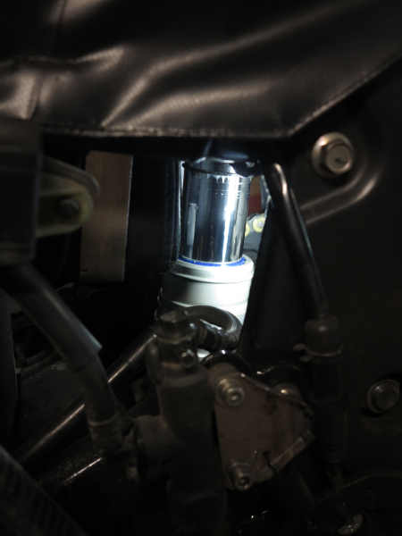

MessageSujet: Re: honda cb 500 x quel modif??   honda cb 500 x quel modif?? - Page 6 EmptyMar 15 Mar 2022 - 18:26
de retour de Toulouse avec un amortisseur Fournales sur mesures
950 km aller retour avec de la pluie et du vent
mais je suis vraiment pas déçu, en plus EMC vient de me dire que mon amortisseur était impossible a faire car trop gros en diamètre et trop de débattement ...
pourtant il est beau, grand et léger...merci Fournales
honda cb 500 x quel modif?? - Page 6 Fourna10
honda cb 500 x quel modif?? - Page 6 Founa110
la moto a bien marché, j'ai modifié l'entrée d'air avec une écope et j'ai mis un filtre K & N, elle respire mieux
