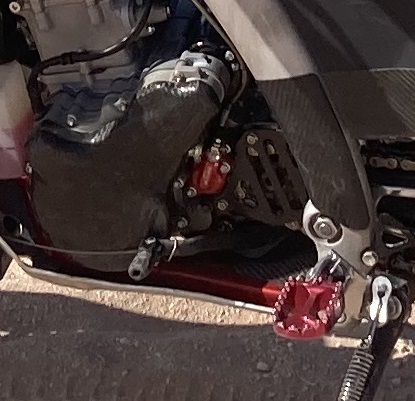

Hello,
bon de ce côté là niveau sélecteur avec mon 47 fillette Modifs et accessoires AJP PR7 - Page 11 5581 j'ai jamais été aussi bien avec une moto , par contre il en est tout autre niveau ergonomie , assis ou debout , je triangle pilote est petit pour les grands gabarits , alors il faut bricoler Modifs et accessoires AJP PR7 - Page 11 491194
